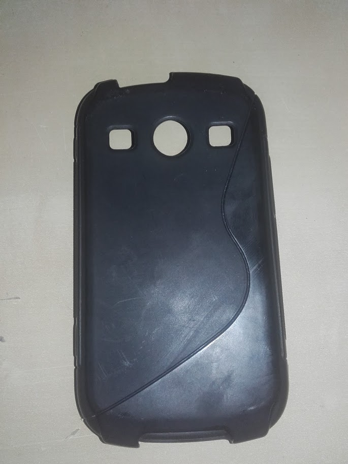

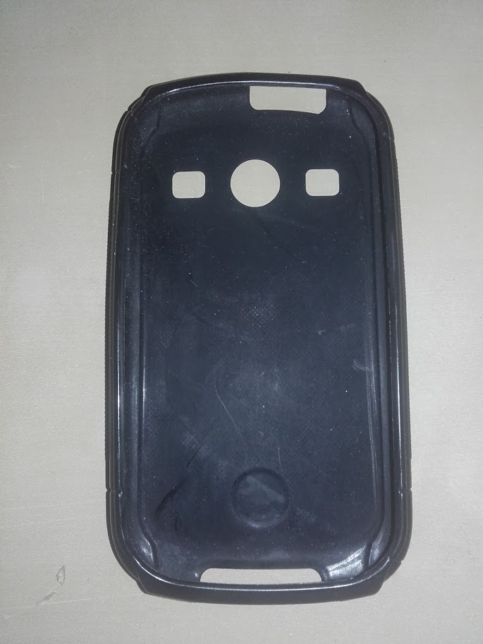

intensa_man
intensa_man #1726 üzenetére
Elvitték, köszönöm!
bta212
Megvan még a tok?

intensa_man
Mivel nekem már nem kell, két sörért, vagy két nagy csomag szotyiért elcserélném Xcover 2-re való fekete, használt szilikon tokom. Ha pár hétig senki nem jelentkezik érte, kidobom.
Nem megyek vele sehova, nem postázom, mert ennyit nekem nem ér. Átvehető a III kerületben hétfőtől péntekig 8-17h között. Többit privátban. -
