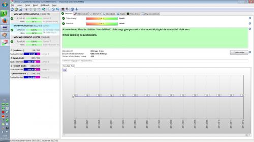

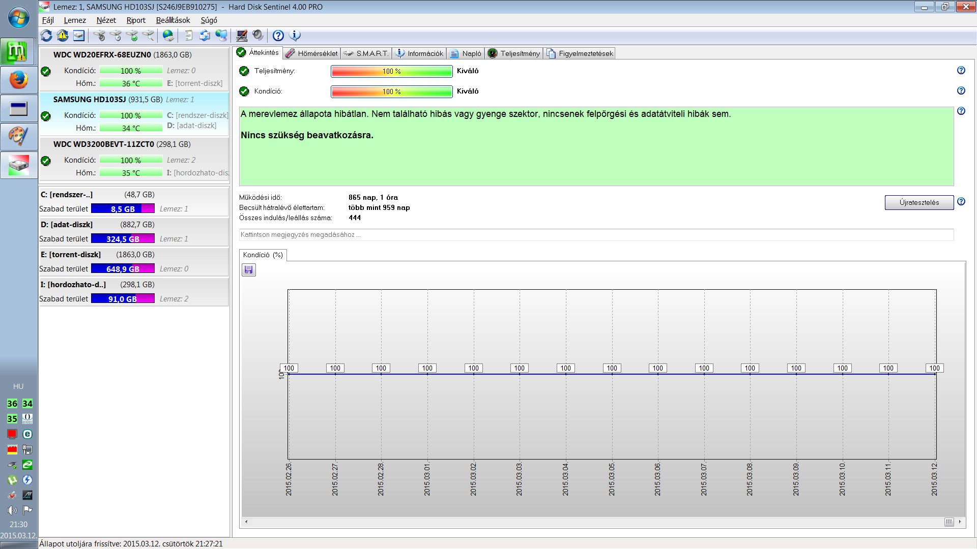

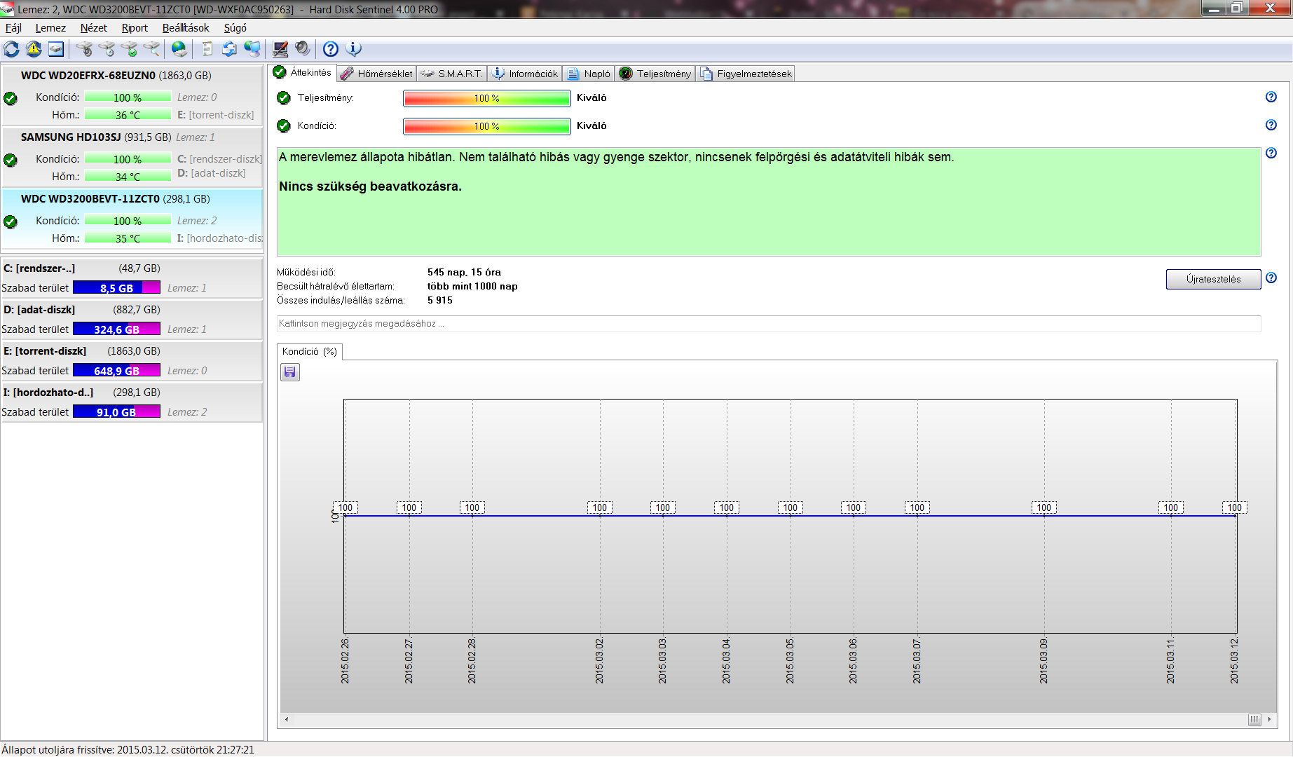

Ezek meg az enyémek:
Az első kép egy hordozható WD 2,5"-es külső diszk... na, ez bírja a strapát, az USB kábelcsatlakozója már enyhén kontakthibás - már annyira ki van kopva (nem szabad hozzáérnia kábelhez még véletlenül sem, működés közben - de a rezgést bírja).
A második egy olyan rendszer diszk, amin nem csak a rendszer van, hanem folyamatosan megy a x264 videó enkódolás is (meg a játékok is erre vannak telepítve)... ami folyamatos működéssel (adat olvasás és írás) jár. Ez mondjuk még SAMSUNG. Egy SSD rég bedobta volna rajta a papucsát...
