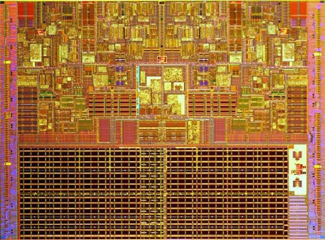

kissthomas #83 üzenetére
Logikailag inkább lehetne úgy definiálni, hogy mi mennyi, azt kellene keresni, mennyi olyan egység van, amit letiltva a többi teljes értékűen működik.
MCGaiwer
amennyire laikus vagyok (előző képen az L2-t néztem magnak lol) nekem egyáltalán nem tűnik szimmetrikusnak
kissthomas
antikomcsi #33 üzenetére
Akit érdekel a magyarázattal ellátot die:
Ez alapján kitalálhatjátok mi-micsoda, és az előzőleg linkelt képen, pedig jól lászik, hogy a modulok túl szimmetrikusak, így valószínűsíthető, hogy minden modul 2 mag, csupan minimális a közös eszköztáruk, ami mint kiderült csak az FPU bizonyos speciális feldolgozóit érinti, nem is a teljes lebegőpontos rendszert...

Gyönyörűen látszik a die-on, hogy 4-es csoportokba (4 modul) van elrendezve 8 mag.
Ez anélkül is látszik, hogy tudnád mi ez.
Nem értem mit kell ezen rugózni. Négy darab. Tény. MODUL. Azaz 8 mag. -

Rendben, de akkor nézz meg egy Yonah die shotot is. Az hánymagos akkor? Egy vagy kető?
Egon
Egyik sem...
Szerintem hat magos: négy zöld hűtőbordás, és két egyenlőségjeles...
Ráadásul mindez alátámasztja a fentebbi hozzászólásom... -

hát mivel lövésem sincs mit kell nézni az ilyen képeken, 4-et vagy 8at mondanék (attól függően, hogy a kék részben vízszintesen futó halványabb kék csík 1 magot választ-e ketté, vagy két magot köt-e egybe)
antikomcsi
Most tegyétek félre az ismert tényeket, és a processzor tervező mérnöki tudásotokat. Nekem, nem nehéz, mert nincs.
Nézzétek meg a die képét, és az alapján józan paraszti ésszel mit mondanátok, hogy hány magos az a cpu, amit láttok?
