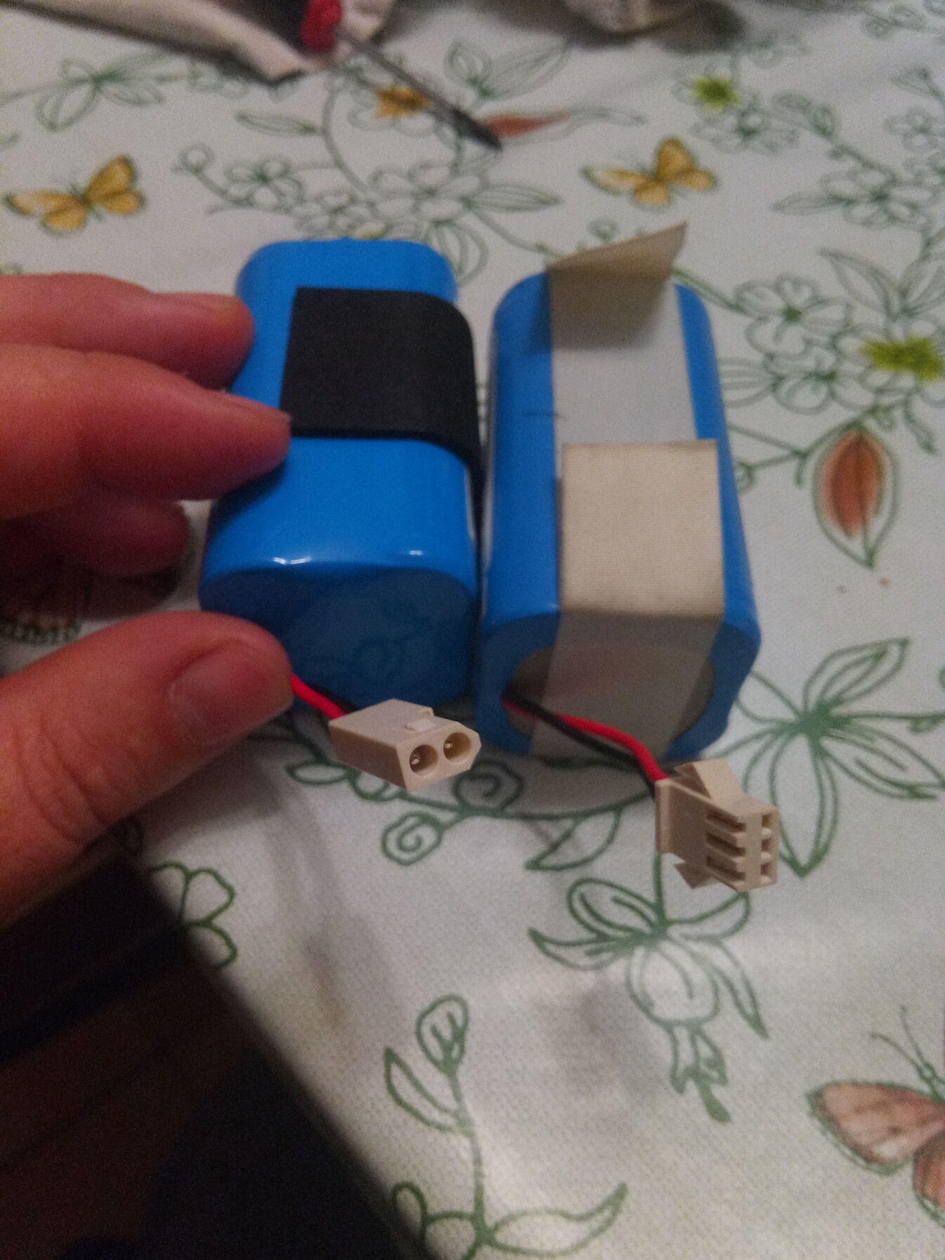

Én ebayről rendeltem, de ugyanúgy találtam aliexpressen is passzoló akksit. Azonban figyelni kell a csatlakozó típusát, mert ugyanazt az akksit 2 fajta csatival is árulják, és én bele is futottam, hogy rossz csatival rendeltem: [link]
Nem tudom, hogy tényleg szerelik-e más csatlakozóval is az Essential-t, ezért én azt ajánlanám, hogy nézd meg előtte a sajátodat és utána rendeld meg a megfelelőt.
Pl. ezek jók lehetnek ha olyan csatis akksi kell, mint ami nekem is volt: [link] -

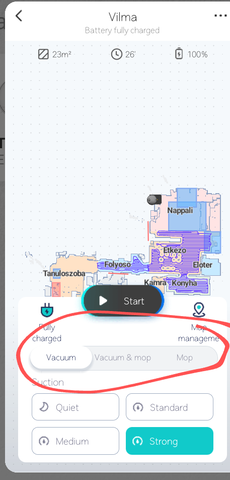

Na igen
, nálam is csak próbálgatásos alapon sikerült belőni a szőnyeget:
ebben a kommentben látod nálam a helyzetet:
https://prohardver.hu/tema/robotporszivok/hsz_21068-21068.html
a nappaliban a kék négyzetek a no-mop zónák, a jobb oldalon a téglalap alak a lefedendő területen egy kanapé, és kb olyan széles a szőnyeg is, a hosszát pedig a fenti fal alakjához tudtam viszonyítani.Érdemes egy próba felmosást indítani és utólag még állítgatni a határokon.

Felmosás csak akkor megy ha rajta van a mop, értem ezalatt, hogy nem tudsz anélkül felmosást kivalasztani. Elvileg ha rajta van a mop, akkor lehet választani, hogy felmosás + porszívózást (ilyenkor egyszerre porszívózik és megy a víz a mopra)szeretnél vagy csak felmosást(porszívó nem megy csak nyomja a vizet a mopra). Nálam a szívóerő beállításánál lehet ezt kiválasztani
Amire nem emlékszem, hogy lehet e csak porszívózni moppal.

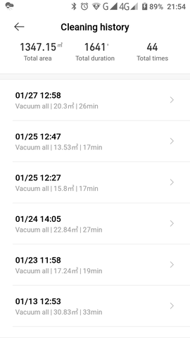

Nálam Viomi SE ment ma:
23m2(23perc) legmagasabb fokozaton 20% csökkenés
30m2(36perc) normál fokozaton 25% csökkenésNálam magyar Mi home app van, de maga az app mégnem frissült, kb fél éve... (gondolom mivel nem google playből lehet telepíteni, ezért nem fog automatikusan frissülni)
Firmware pedig nem is frissült a porszívóhoz, de az mintha frissíthető lenne magyar Mi Home-on keresztül is. -

Nos, nem volt túl sikeres a Xiaomi Essential akkumulátor rendelésem...
Sajnos nem szedtem szét a gépet rendelés előtt és csak most derült ki, hogy nem jó a csatlakozó, amikor már megérkezett az új akku.
Szóval ha valakinek szintén szüksége lenne új akkura, figyelje, hogy az ilyen csatlakozójú akksi nem jó: [link]
Itt látható jobban a különbség, hogy a bal oldali az eredeti a jobb oldali a rendelt: [kép]
Most próbálhatom ki, milyen a paypalos visszaküldés visszatérítés... -
