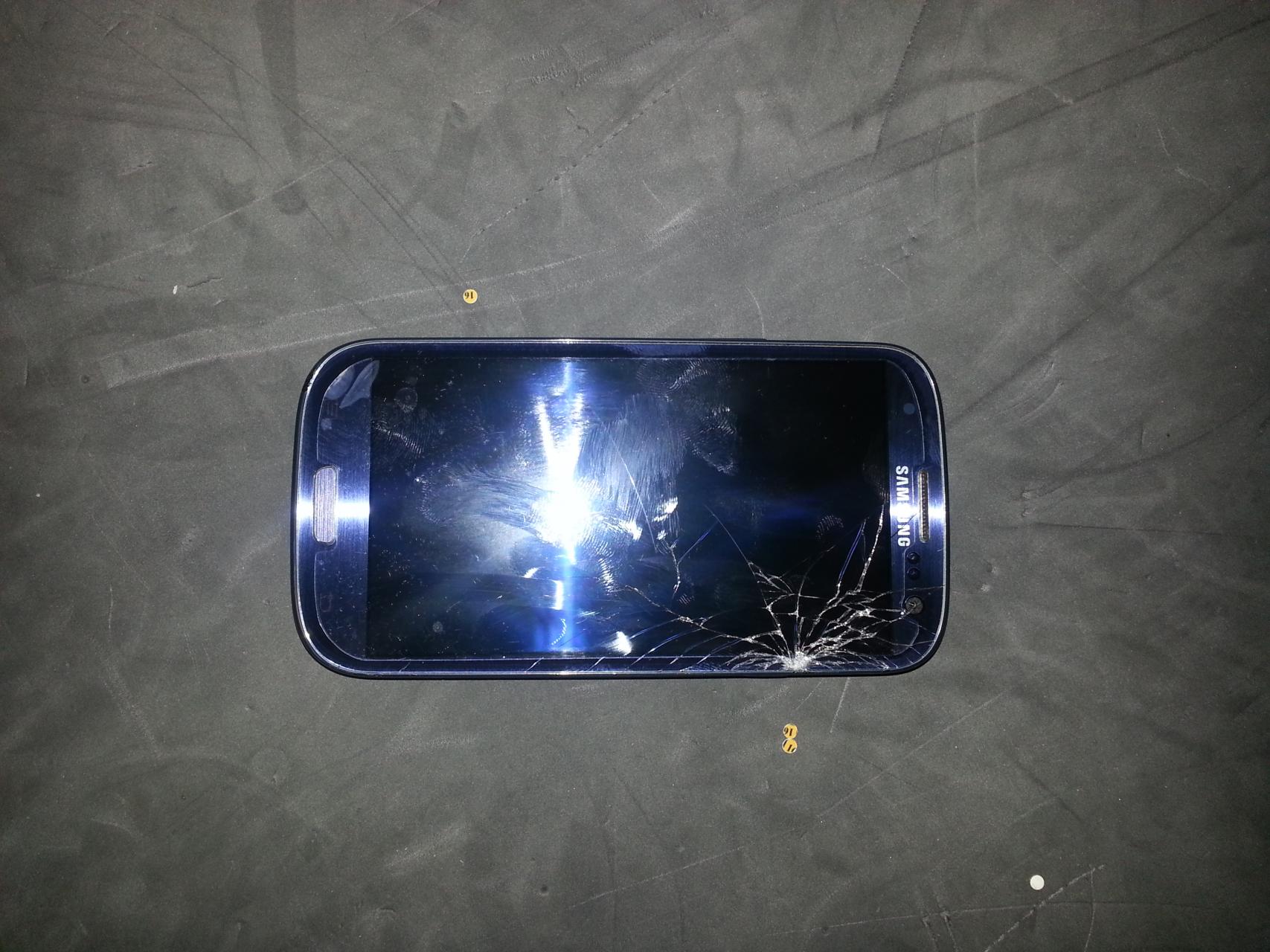

Van egy még garanciás(19 hónap van hátra) Samsung Galaxy S 3-as készülékem, sajnos sikerült le ejtenem és betört az üveg rajta! A kijelzőnek semmi baja, hibátlanul működik!
Láttam videókat ahogy kicserélik külön csak az üveget és elvileg lehet is kapni hozzá csak macerás a csere.Kérdésem ebből kifolyólag a következő:
Hol tudom az üveget kicseréltetni?
Milyen lehetőségeim vannak?
Mennyibe kerül?Esetleg ha van valaki aki már végig járta ezt az utat és tudna nekem segíteni benne és azok is akik tudnak okosat a problémámra válaszukat nagyon köszönöm előre is!
Fényképet, ha az segít töltök fel hamarosan a törésről.
