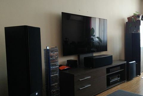

Hangprojektorral soha nem lesz jó, legalább egy normális 5.1-es hangrendszer kell. Ahogy mondtam tökéletes soha nem lesz a szinkronos hang, akkor inkább nézd eredeti hang + felirattal.
ui.: a szinkronos beszédhangot mindig a centerre keverik, ha nincs külön centered, akkor csak az erősítő keverésében bízhatsz. Az viszont még rosszabb lesz mintha 5.1-es rendszeren hallgatnád.
Joshi

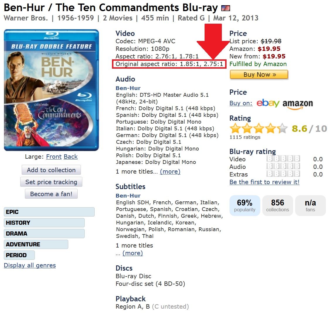

"Régen a 4:3 - as tévéknél azt mondták, hogy azért van fekete csík, mert 16 : 9 - re tervezték a filmeket"
Ezt soha nem mondták, a mozi képarány 21:9 volt mindig is létezik ilyen tévé is (Philips 21:9 TV). Csak nézd meg a Ben Hurt amit 1959-ben mutattak be és az még 2.75:1-es képarányú volt. Persze az átlagos szélesvásznú formátum a 2.35:1 és 2.40:1 között van valahol.A szinkron pont azért rosszabb, mert utólag lehet csak magyar hangot bele keverni ami messze nem lesz olyan jó mint az eredeti hang. Ezen nincs mit csodálkozni. Egyébként ezen úgy lehet javítani, hogy a házimozi hangfalszett rendelkezik center sugárzóval, abból is valami combosabb mint ami pl nekem van. Vannak ennél sokkal minőségibb hangfalak is, és ebből kifolyólag drágábbak is.
Csak hogy érzékeltessem a center méretét dobok egy képet.
Joshi
1nf4m0us #40180 üzenetére
Azt amelyiket nem játssza le a tévéd, az Mappa struktúrás Blu-ray (BDMV + CERTIFICATE mappákkal, benne a fájlokkal). Ezt nem is fogja lejátszani ahogy az ISO-t sem. Ezen verziók lejátszásához külső médialejátszó kell. Ezek egyébként rendszerint érintetlen Blu-ray Rippek formátuma, esetleg Remuxok ahol kivesznek minden fölösleges hangsávot és egyéb dolgot, de a hanghoz és videóhoz alapvetően nem nyúlnak.
Az MKV verziók is lehetnek Remuxok, de annak ott kell szerepelnie a film megnevezésénél. Az MKV formátumot nagyobb eséllyel játssza le különböző lejátszó eszköz, mint pl tévé stb.A képaránynál nem a 16:9-et kell nézni, mert minden mozis kiadáshoz ezt írják, ugyanis ez csak azt jelenti, hogy az ilyen képaránnyal rendelkező kijelzők meg tudják jeleníteni az adott videót. Az alábbi képarány formátum árulja el igazán, hogy van fekete csík alul és felül, és ha van az milyen széles. Értelem szerűen minél közelebb van ez az érték az 1.78:1-hoz annál keskenyebb a fekete csík alul és felül. Ugye az 1.78:1-nál egyáltalán nincs fekete csík, ennél teljesen kitölti a képet a videó. Egyébként 1.78:1 képarányú az AVATAR is.
1.78:1 = kitölti a teljes képernyőt, nincs fekete csík
2.39:1 = talán ez a legszélesebb vásznú képarány, itt a legszélesebb a fekete csík alul és felül. De mintha lenne 2.40:1-es is. -

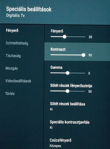

#98221312 #40057 üzenetére
Az a helyzet, hogy még feljebb kellene állítanom, ugyanis a kontraszttal állítjuk be a fehéret. Az AVS HD tesztanyagnál a képen látható tesztnél elvileg addig kellene húzni a kontrasztot amíg a 235-től felfele már nem villog a kép. Na ez nekem fullos kontraszttal olyan 245-től nem villog, tehát még emelnem kellene. Állítólag ez már egy ideje így van a tévékben hogy ne lehessen túlvezérelni a fehéret.

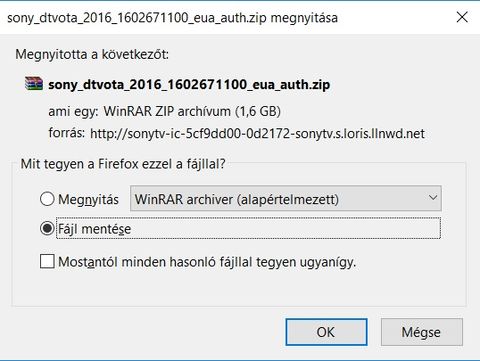

Joshi
Ez főleg a Dolby Vision frissítésről szól és külön is letölthető már ~2 hete, de számos apróbb hibajavítást tartalmaz más modellekhez is. Korábban linkeltük már.
