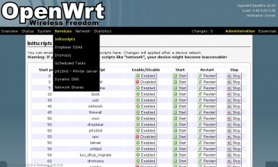

1. a /etc/init.d/fstab-ot sorold hátrébb, induljon mondjuk 20 helyett 65-dikként.
2. a network share menüpont a LuCi-ban nem a vsftpd, hanem a samba megosztás konfigurálására hivatott.
3. Miért sda5 a hdd? Ennyi partíció van rajta? Swap-et nem akarsz esetleg létrehozni? (torrentezéshez mindenképpen kellene...) -
Igen, jól érted... A szám is helyes, az 512 MB swap-hez. Ezeket PUTTY-ba kell beírni, LuCI-ban csak a swap particiót tudod konfigolni, swap file esetén marad a konzol. Az /etc/init.d/ mappába hozz létre egy swap nevű file-t, ezzel a tartalommal.

Amit szeretnél automatikusan indíttatni, azt állítsd "Enabled"-re itt.
