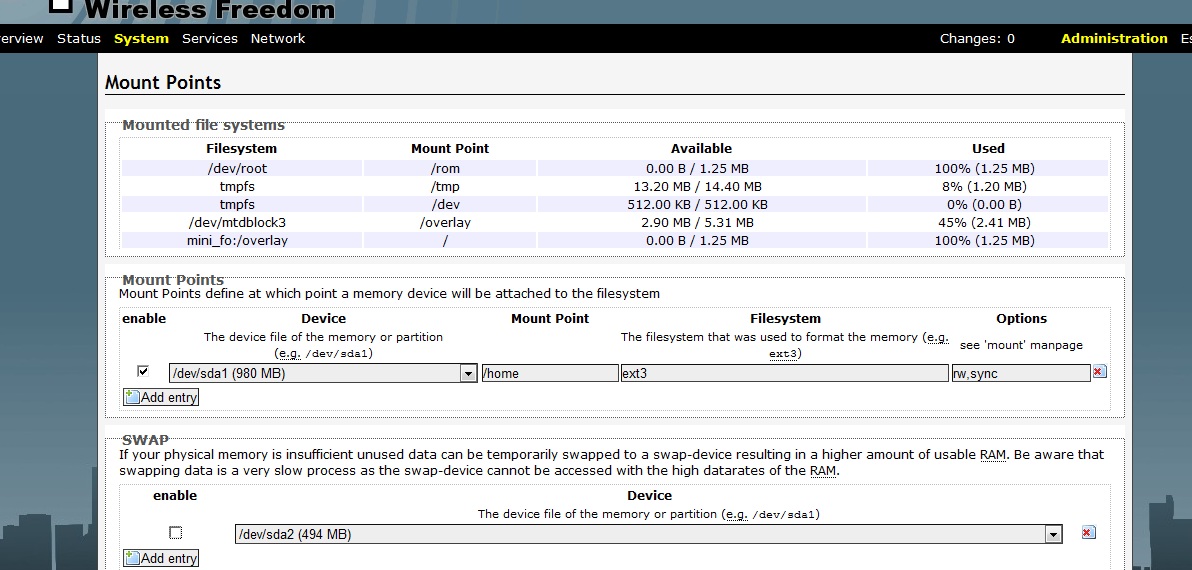

Köszi, felraktam, megformáztam...
Most jönne, hogy Luci->SYSTEM/mount pointsTettem egy pipát a leírás szerint, de nem kéne lentebb is egy a swap-nél, hogy enable? Az optionsnál jó ami van, vagy mást kéne beírni? És alapból a mount pointot is át kéne írnom /home-ról /mnt/hdd-re?
Ezután a Services/initscripts alatt nekem az fstab megelőzi az usb-t, meg kéne fordítani, de a segédlet nem teljes, mert ezt írja:
"Ezeket a következőképpen tudjuk szerkeszteni: nano /etc/init.d/a_fájlneve" ,de mi a file neve? Köszi! -
