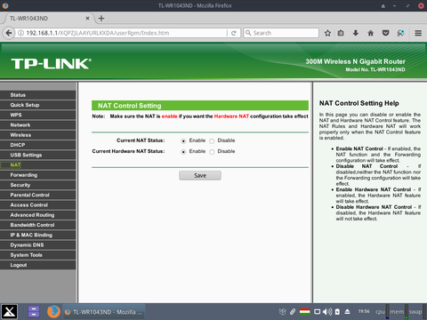

tlac
Marci112233 #67715 üzenetére
akkor nyitásnak kapcsolhatod ki a NAT fül alatt a Current Haerdware NAT status-t.Ha engedélyezve van marhára megfogja a netet wifin. Nekem a 15 Mbit/s-ből csak 3-4-et ad le bekapcsolva, viszont kikapcsolva mind a 15-öt átküldi.
szintén v4-es router, egyelőre gyári firmware-rel, de eddig nem tapasztaltam ezt a hibát
120mbites telekom-os net, tabletemen átjön belőle 100 (kb. 5 méterre vagyok vele) -

vargalex
Marci112233 #67572 üzenetére
A HW NAT státusz a Hardware NAT-ért felel. Azaz, hogy maga a Hardware végzi a NAT-olást, nem software-osan a CPU. Elvileg nem kellene, hogy köze legyen a wifi-hez.
Marci112233
Marci112233 #67571 üzenetére
Üdvözletem!
Mivel már szerkeszteni nem lehet így válaszolok saját hozászolásomra.
Úgy néz ki gond megoldva.( Legalábbis Speedtest.net-es mérés esetén.)
Ruoter Wireless Settings:
Mode: 11bgn mixed
Channel widht: auto
Channel: 13Ezekkel van beállítva, de csak ezt babrálva még nem ment, úgyhogy elkezdtem tovább nézelődni a router beállításain belül. Eljutottam a NAT Boost részhez. Itt ugye van Current NAT Status, és Current Hardware NAT Status. Mindkettő Eanble-en volt és én ezeket Disable-re állítottam majd mentettem. Ezután se madzagon se Wifin nem volt internet, így tudtam valami nem oké. Ezután a Current NAT Status-t visszaengedtem Enable-re, és ezután már ment is madzagon és Wifi-n is a net, olyan szinten hogy már ez is átlövi a másik szobába a teljes 15 Mbit/s netet.
Azt nem tudod véletlen a a Current Hardware NAT Status miért felel? Lehet így kikapcsolva valami galiba a routerrel? A Régi routerben ilyen NAT beállítást nem találtam, így abból nem tudok kiindulni.
