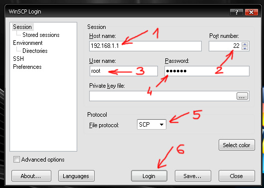

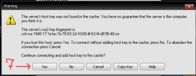

Ha nem jutsz vele semmire, akkor tedd fel ezt. Ugyebár TL-WR1043ND-ről beszélünk?! :-) Szóval ez a firmware tartalmazza a WebIf-et, sok minden más mellett, tehát lesz webes felületed azonnal. Jobbat nem tudok... Hogyan tudod feltenni, ha nincs net a routeren?
Letöltöd PC-vel, majd a WinSCP nevű progival bemásolod a routered /tmp mappájába. Belépsz PUTTY-al, elnavigálsz a /tmp mappába, majd ott beírod ezt:mtd -r write factory_gui.bin firmware
Ezután megvárod még újraindul a router, és készen is van.
