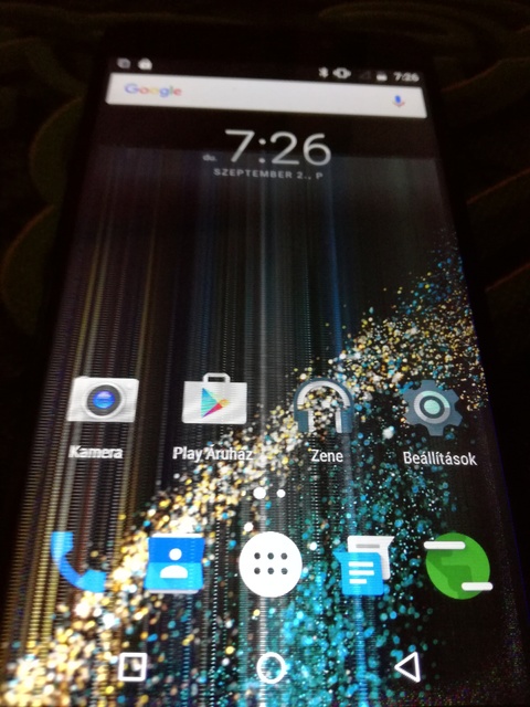

Soha többi UMI!!!!! A múltkor egy Rome-ot rendeltem, ami csíkos kijelzővel érkezett,
