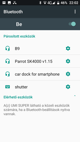

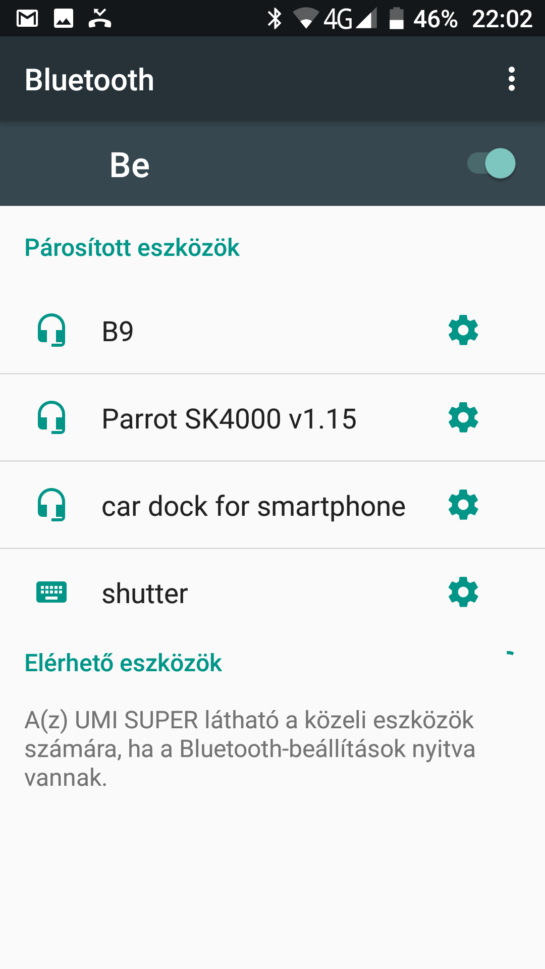

Megtaláltam, de nekem a keresésre nem hozta ki. Valamilyen érdekes oknál fogva a bluetooth menüben lehetett kikapcsolni. Így ha nem használom már többet bír ki, de pl most 80%-on van és 21 órát ír ki.
De egy kicsit is aktívabb használat mellett gyorsan merül. -

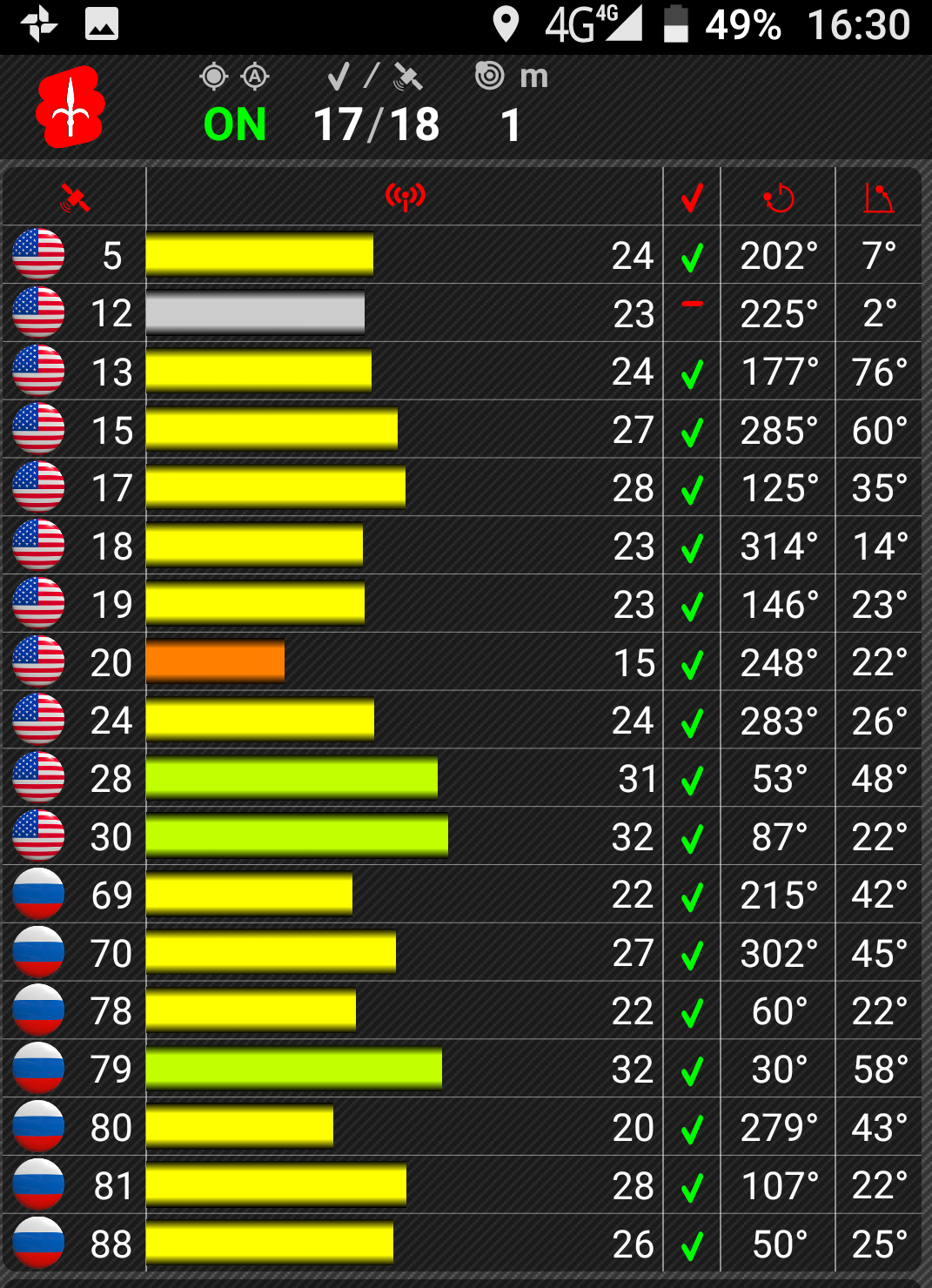

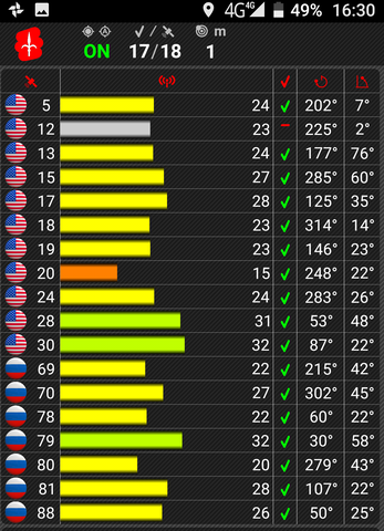

Kicsit pontatlan a gps,előrébb jár mint én egy pár méterrel,ami eléggé meglepett párszor utazgatásom során :p .

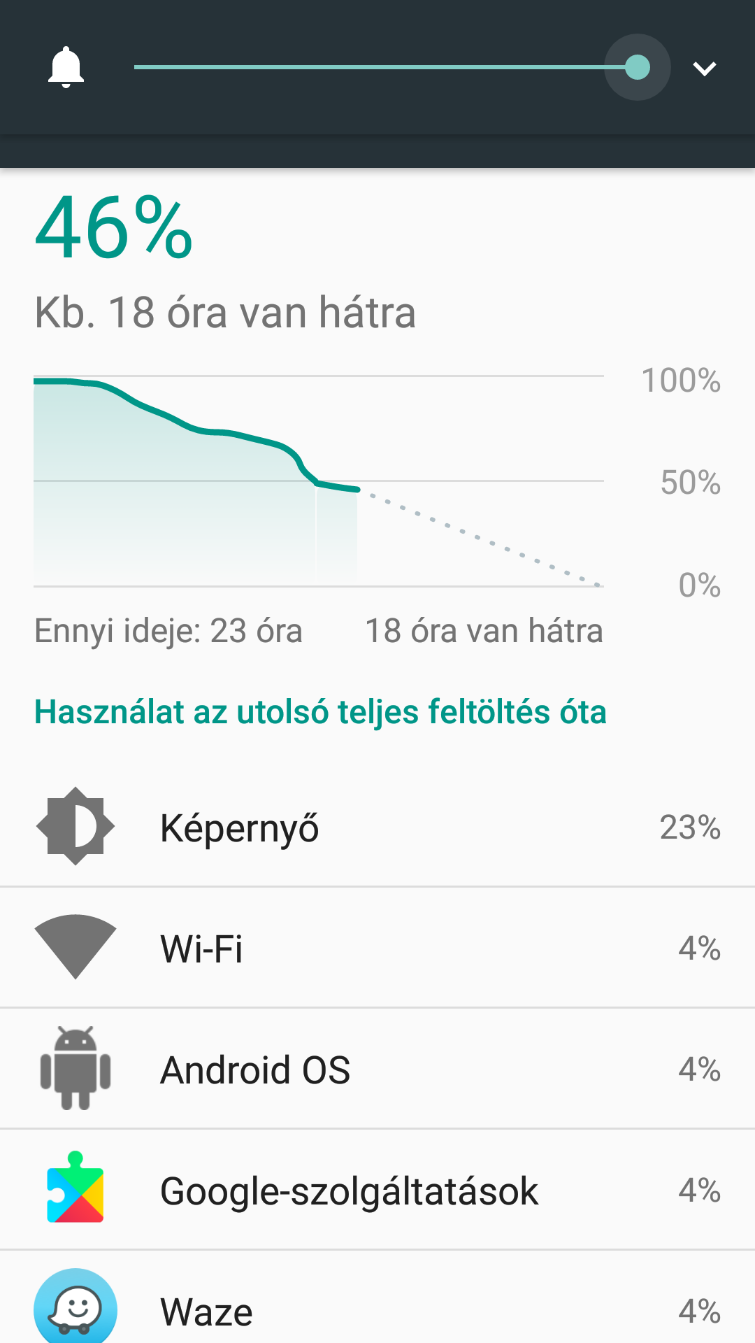

Akku nálam egy napot bir elég aktiv használat mellett (ebben biztosan jobb mint az apollo )

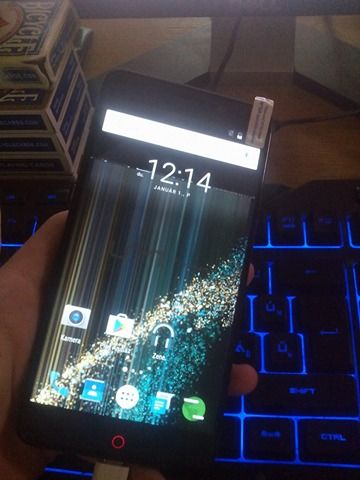

Ami kicsit furcsa még ebben a superben, az az érintő panel,nekem úgy fest elég érzéketlen vagy hajlamos lassabban reagálni az érintésre,ez gépelésnél elég gáz néha, és vagy a szemem káprázik néha,vagy a képfrissités sem lenne az igazi
,ezt sötét háttérnél vettem inkább észre.

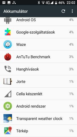

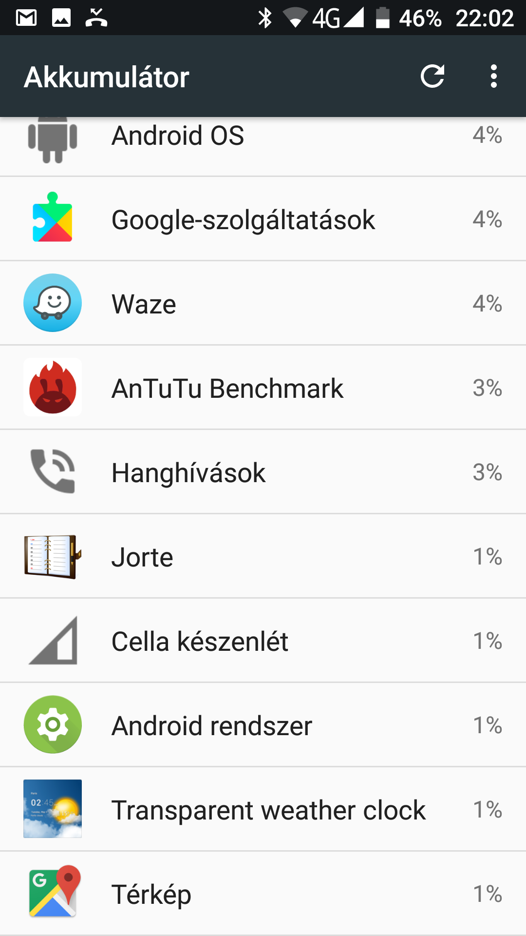

Pár hete vagyok Super tulaj és a nekem is elég gyorsan merül. Olvastam, hogy segít ha kikapcsolom a WiFi és Bluetooth scanning-et, de sehol nem találom és nem tudom elővarázsolni. Valakinek van ötlete? 20161016-os build. -

Nekem is vissza kellett küldenem az UMI-t. Úgy rövidítettem le az időt, hogy a pénzt kértem vissza, és egyidejűleg megrendeltem a másik telefont. Én Alin keresztül vettem, szóval amikor elfogadta a dispute-ot az eladó, hogy küldhetem a telefont, akkor ki is fizettem az újat. Így egyszerre volt úton a hibás telefon vissza Kínába és az új darab ide hozzám. Ha fizettél vámot, akkor kell valami formanyomtatvány, hogy a cseredarab után ne kelljen újra kifizetni - ehhez a kínai rendeléses topicban vannak tapasztaltabb tagok, akik tudnak infót adni.
