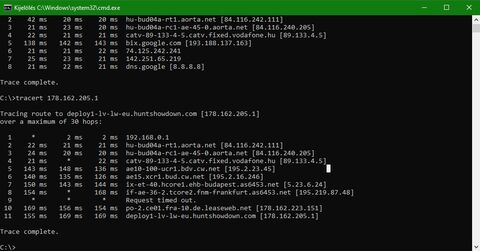

Ezt az üzit kaptam:
"Elnézésed kérjük a kellemetlenségért! Jelenleg egy központi fennakadás miatt magas a ping. Munkatársaink dolgoznak a mihamarabbi visszaállításon."
Hajrá.„Aki barátot talál, kincset talál."

Megjöttek a POE-s társak...
Akkor szerintem átrakatom velük ipv4-re, hátha nálam is megoldja a problémát.
Patrick
No 1270 felhívva. Átrakattam IPV4-re. Kaptam új ip címet. Egyelőre teljesen jó minden. Remélem így is marad.
Azt mondta a nagyon kellemes hangú NŐ, minnyá visszahívom eskü... hogy központi a probléma, tudnak róla, dolgoznak rajta, azt viszont ő nem tudja, egyem a drága szívét, milyen hangja volt, szóval, hogy ő nem tudja meddig tart kijavítani a hibát. Kérdeztem kapnak e az ügyfelek valami értesítést, amikor a probléma megoldódik, azt mondta sms-ben kapnak.
