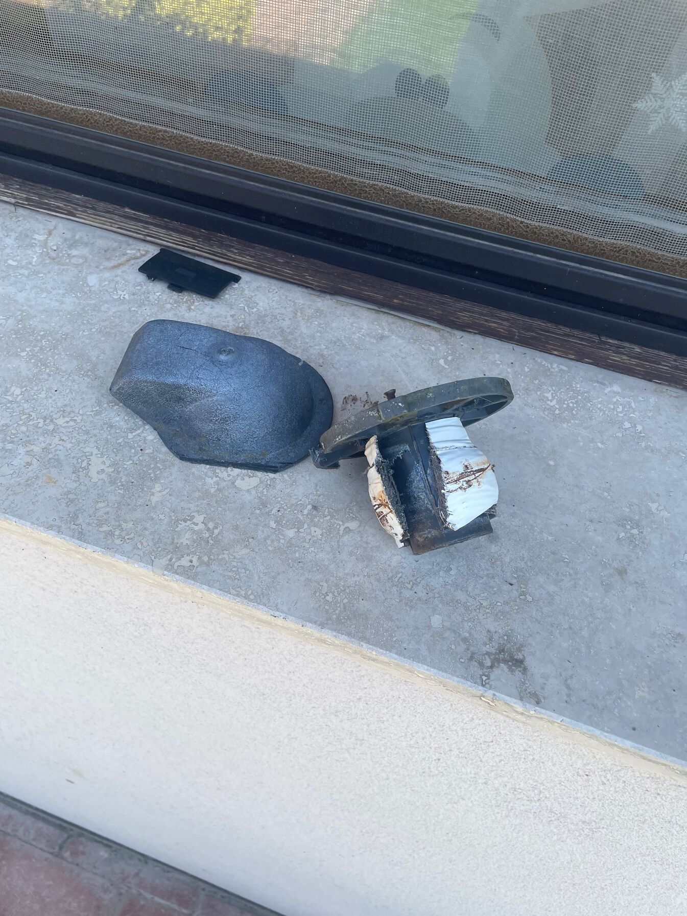

Talán (vagyis remélem) megoldódott a Gumann sapka problémánk.
A ház építésekor a 2"-os csőbe 1,5"-s sapkát tettek, jó vastagon körbetekerték szigszalaggal meg power tape-pel, jóvanazúgy. Szerintem kb. 18 éve ázhat kisebb-nagyobb esőknél a szekrény, csak az előző tulajok úgy gondolom nem vették észre mert nem volt tőle zárlat.

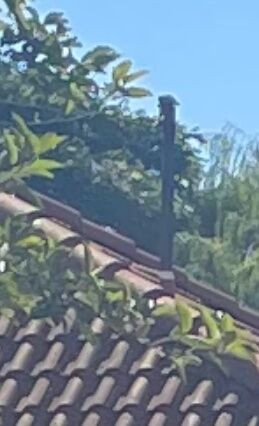

Így nézett ki a távolból, lehet látni a rést a cső vége és a sapka között jobb oldalon.
Kiszedve a sapkát:
Vettem 2"-os sapkát, el lett vágva az alsó része hogy bele lehessen fűzni a kábelt, szilikonnal jó vastagon kikenve, nagyon remélem hogy a probléma így megoldódott. Köszi mindenkinek a tippeket, segítséget!

A légkábelem sem túl hosszú sajnos, az a gyanúm hogy ahogy a szél rángatja a kábelt az mozgatja a sapkát is. Ha elmozdul a sapka akkor lesz egy rés a cső vége és a sapka között, oda pedig mikor nagy vihar van a szél behordja a vizet.

A segítségeteket szeretném kérni.
Nagyobb esőzések, viharok alkalmával a villanyóra szekrénybe csepeg a víz. Valószínűleg minden esőzésnél folyik bele valami, de csak akkor láttam eddig csepegni mikor nagyobb vihar volt. Zárlatot nem okozott eddig, áram van ilyenkor is, de ez nyilván nagyon nem jó és nem is hagy nyugodni a dolog.
Megvizsgálva a helyzetet észrevettem, hogy légvezeték tetőtartó oszlop végén az esővédő sapka picit oldalra áll (második képen látható, jobb oldalon van egy "rés"), illetve a légvezeték is elég feszes, nincs meg a "hurok" az oszlop előtt, amin lecseppenhetne a víz.
Két éve vettük a házat szóval nincs arról előismeretem, hogy miért alakult ez így. Távcsővel megvizsgálva a sapka ép, megvan az alja is, tehát a vezetékek védve vannak.Kihívtam az e.on-t, azt mondták hogy a villanyóra szekrény és a tetőtartó az enyém. Javasolták, hogy szabványosítsam a mérőhelyet (vigyem ki az udvarra, új oszlop, stb. A szekrény jelenleg a házban van a beugróban). Bármiféle segítségtől, megoldási lehetőségtől elzárkóztak amivel a hibát el lehetne hárítani (pl. légkábel újrafűzése és új sapka behelyezése, azt ők is elismerték hogy ez nem jó hogy ilyen rövid a kábel - de ők húzták be valamikor régen, akkor nem tudom miért így csinálták). Mivel bővíteni nem szeretnék és ezt leszámítva nincs gondom a villamos hálózattal ezért végső esetben szeretnék beruházni a szabványosításba, szeretném megjavítani a jelenlegit.
Mivel a szekrény plombált ezért azon a felén a csőnek nehéz megoldani a tömítést (illetve nem is hiszem hogy a már befolyt vizet kellene felfogni ott) a tetőre viszont nekem laikusnak nagyon nehéznek tűnik feljutni (a napelem panel miatt alig van járható felület), de egyébként sem vállalkoznék rá mert az áram nem játék. Olyan ötletek jutottak eszembe, hogy sziloplaszttal vagy vízzáró szalaggal tömíteni a rést a cső végén fent, hogy ne tudjon befolyni a csapadék.
Van esetleg ötletetek arra, hogy lehetne ezt a problémát megoldani? Az e.on ilyen esetben jogos, hogy semmit nem segít a megoldásban? Hívtam már villanyszerelőt is, elvileg jön a héten, de érdekelne, hogy milyen megoldási lehetőségek vannak szerintetek.
Nagyon szépen köszönöm előre is!
