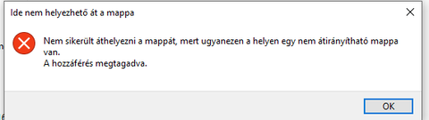

Az normális jelenség, hogy az alkalmazások mentési helye be van állítva a D meghajtóra, ehhez képest elfoglalják a helyet a C meghajtón is?
Adott 3 játék, LNK a hivatkozás a mappára a windowsapps könyvtárban, de lefoglalja a helyet mindkét meghajtón. Köszi.

Regedit megoldással megoldottam, félig. Mappák alatt ugyan úgy a user mappát mutatja, viszont oldalt a kipinelt mappa, és az alapértelmezett képek mappa letöltési helye már a pictures mappa. Annyi, hogy nincs meg az ikonja a mappának a sajátgépben.. De, ez már mellékes.
hackeeeee
Segítsetek plz, ha tudtok megoldást.
Vétettem egy hibát, apróság, de engem zavar.. Szóval, adott a képek mappa, szinkron miatt át volt helyzetve a D meghajtóra, de végül mindegy, gondoltam visszateszem a helyére. Végül csak a felhasználó mappát adtam meg új helynek, nem azon belül a Pictures mappát. Azóta nem tudom ide visszatenni, mert magát a felhasználómappát tekinti helynek, és jelzi, hogy ott vannak nem mozgatható mappák. Ha nem akarom vele áthelyeztetni a tartalmakat, csak kérem hogy hozza létre a mappát, akkor is ez van. Meg lehet ezt oldani valahogy, vagy így jártam? Nem nagy gond, csak zavaró..

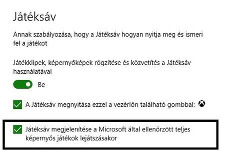

core i7
#66343

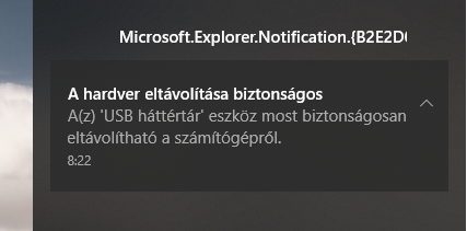

Az volt a gond, hogy elindítottam az overwatch-ot, fekete képernyő.. Leraktam alt+tabbal tálcára, majd vissza, és ment.
Nagyjából ugyan azt csinálja, mint amikor bekapcsolom az erősítőt, és érzékeli, hogy hdmi-re is van valami kötve dp-n kívül. Ha az OW fut, ilyenkor black screen.. alt tab, majd minden oké..
Viszont bekapcsoltam a képen szereplő menüpontot, és helyreállt a rend.

Hát vannak gondok..
Pl. overwatch-ot indítok, csak fekete képernyő, hang van. alt+tab, majd vissza, utána minden rendben..
Oké, kilőttem az értesítési területről az értesítéseket, és jó lett.Mégsem.
