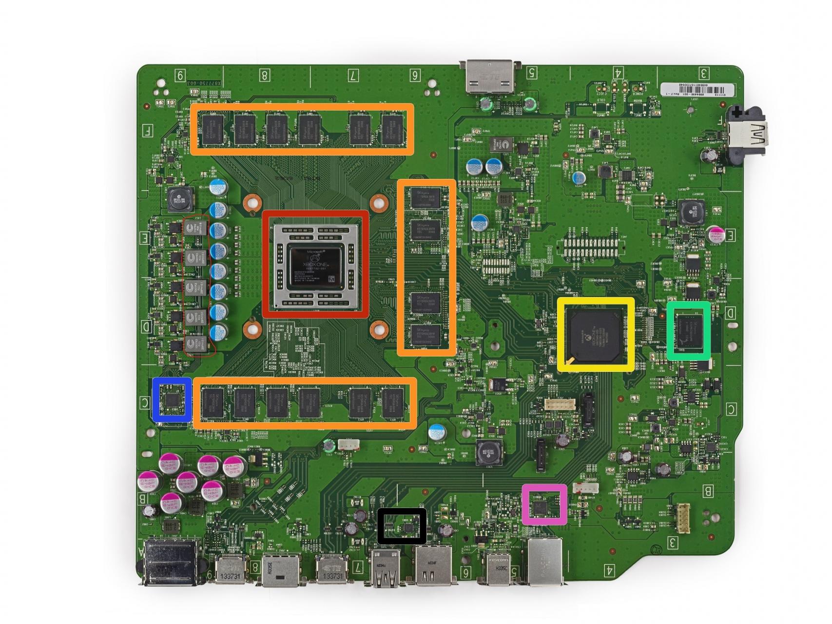

Nálam is megszűnt, halkan csak a ventit hallani ha oda nyomom a fülem.
Asbee
Asbee
Akkor nincs miről beszélni, vagy hiszel nekem vagy nem, mert érteni sajnos nem értesz hozzá. De akkor ne kérdőjelezd meg, mert így most neten utána nézve neten is arra jutottak mint én.
(#21503) tunkiih: Amíg a tekercsen nincs valami látható fizikai elmozdulás gyártási hibából ami okozhat hangosan ilyen hangot addig, ez rendeltetésszerű működés még ha zavaró is. Nálad lehet ez is jelen volt ezért mondták hogy hibás a lap.
Asbee
De pont úgy. Mint írtam, nekem volt olyan tápom amit 4-5 méterről hallani lehetett. Extrém esetben ez durván csattoghat is, de az már komolyabb fizikai elmozdulás tekercsnél. Pont az is ezt bizonyítja, hogy van akinek 2-3 gép csere után is jelen van többé kevésbé. Akit zavar, hangos, gariztassa le. Microsoft jól áll a dolgokhoz. Egy vga-val sok helyen elküldenének ilyen panasszal.
Egy videóról meg elvárod jelöljek be valamit amit meg sem nézel?
Egyébkánt csak úgy ráketestem googleban: Első találat:
So a dutch Xbox one owner have opened his noisy Xbox One and found out what made the noise. It is a defective coil on the motherboard, that's making the noise. It's called coil whine. He writes that it's resonating and reacts to processor load. This is why when you play a game the sound changes or goes away. When he puts his fingers on the defective coil, the noise almost stops.
Igaz ez sem teljesen pontos, mert nem hiba sajnos ez. Maga a tekercs nem hibás, csak az van vele amit írtam róla.
Asbee
Asbee
Szerintem ez a cicergés dolog egy kicsit már túl van tárgyalva. Nagyon úgy tűnik semmi féle hibáról nincsen szó hanem az apu tápellátása adja ki. Ezért is van hogy játék alatt nem hallani, viszont dash alatt, amikor energiatakarékosság miatt gondolom nem minden fázis aktív, csökken az alapfrekvencia, ezért itt igen. Ha jól emlékszem, volt egy béta update leírás aminél növekedett a fogyasztás. Gondolom "idle" is, megy minden vagy több fázis és ezért szűnik meg. Ehhez még jöhet a tekercseknek a nem megfelelő lakkozása, repedése. Ez egyébként rendeltetésszerű használatot nem befolyásolja, viszont meg tudom érteni akit zavar. Baja a gépnek nem lesz tőle. Szerencsére a microsoft ahogy olvasni korrektül áll a dologhoz és cseréli a gépeket.
