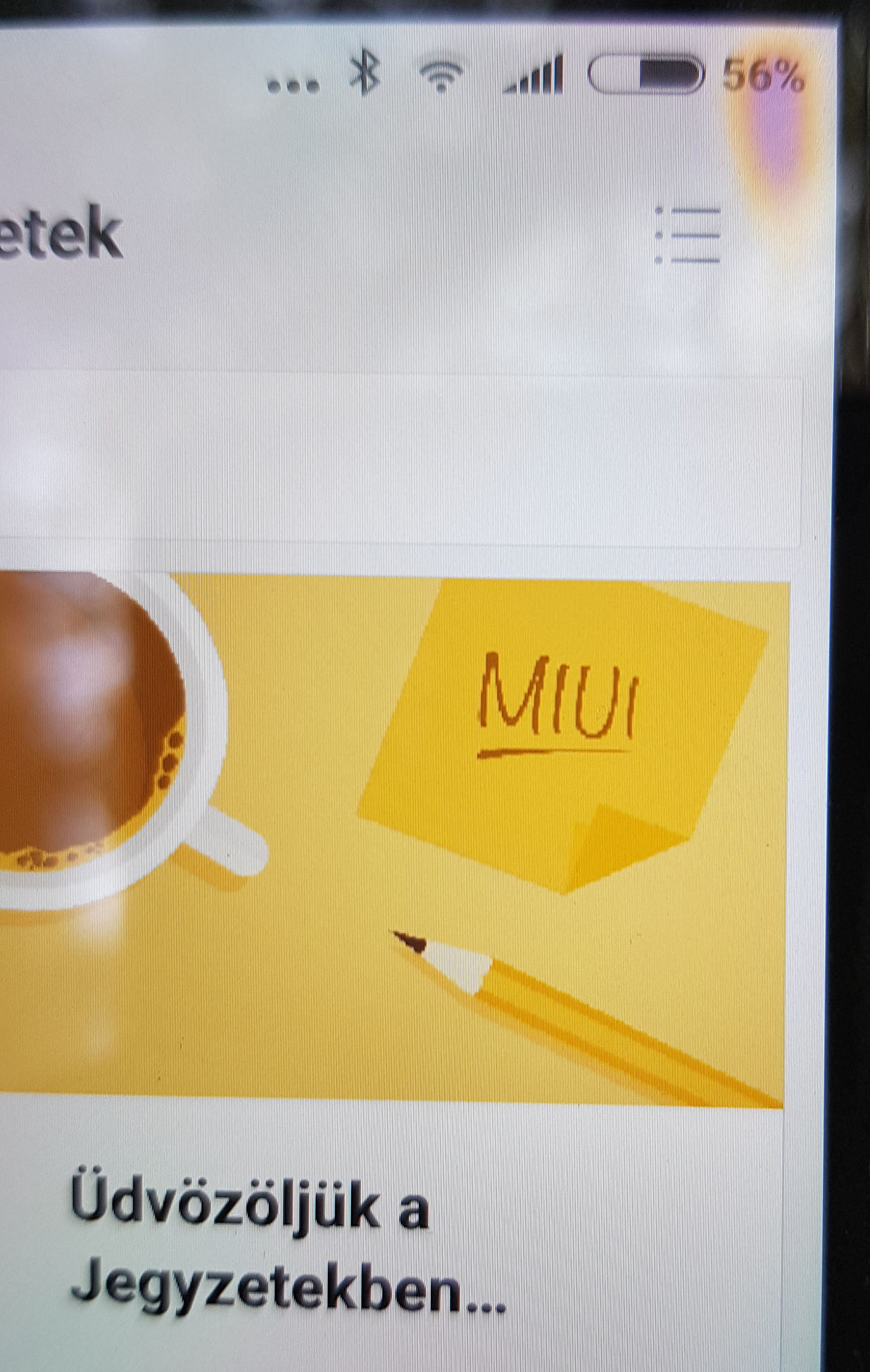

Sziasztok, egy nagyon furcsa hibára keresek megoldást. A kütyü: Redmi Note4 Global Snapdragon. A ROM: MIUI 10 Global 8.9.20 Fejlesztői kiadás.
A hibajelenség a következő, random módon feljön a redőny információ, beállítások képernyő, amiből nem is mindig tudok kilépni, csak sokadik böködésre, vagy kikapcs. Még egy infó, a képernyő jobb felső szélén, ott van az átkozott, kb. 10x5 mm-es sárgulás.5let?

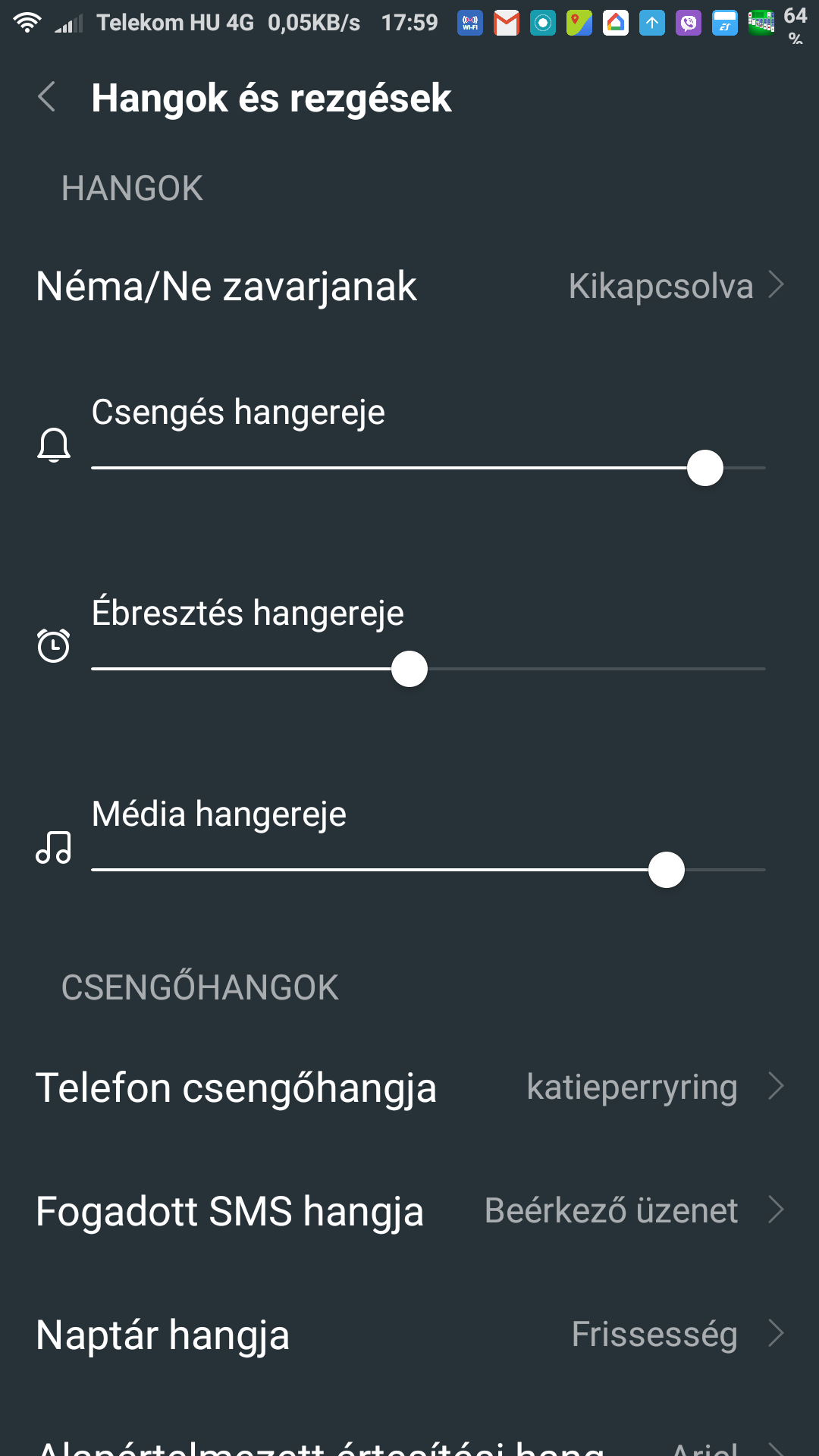

Hát az már rég volt, de itt is tudod a media hangerőt /az összeset/ állítani.
