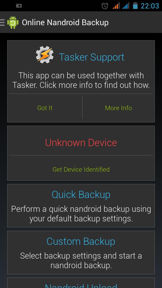

poffsoft
NickGrabowsi #1045 üzenetére
nyomj neki egy quick backupot, állítgasd be (leginkább a save path-ot). és backupold
poffsoft
NickGrabowsi #1043 üzenetére
ez az.
elindítom, nekem nem kérdez semmit... -
poffsoft
NickGrabowsi #1041 üzenetére
amennyiben van már recovery fent (nem a gyári), akkor igen.
ha nincs fent recoveryd, akkor egy nandroid online backup is jó lesz (playről letölthető).
amúgy ajánlom figyelmedbe cappa72 blogjait[link] -

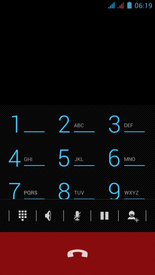

Sziasztok Zopo ZP-ben találtam egy kellemetlen bug-ot. Hívás közben ha bekapcsolod a tárcsázó gombok megjelenítését akkor a tárcsázó gombok legalsó sora, közte a 0 is lemarad, mert kitakarja a piros lerakó ikon.
Itt látható a probléma:
http://dl-1.va.us.xda-developers.com/2/5/4/6/9/0/3/ZP700-CallBug2.png?key=8sB2qckHJivuIeW9ZFtZ2A&ts=1403895201
http://dl-1.va.us.xda-developers.com/2/5/4/6/9/0/2/ZP700-CallBug1.png?key=EXbCVmneVj9frwjgTAV9AA&ts=1403895187
Nálatok is van ilyen hiba? Ez borzasztó!
Sikerült valakinek javítani a bugot? Előre is köszi a segítséget!

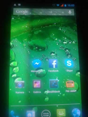

1959jano
sziasztok vélemény kérnék tőletek nekem egy samsung s2 van egy zopo z810 készeléke tudnám cserélni a véleményeteket kérném. Mert nem ismerem ezt a készüléket.Igaz olvasgattam rolla de ti azért több tapasztalttal rendelkeztek ez ügyben.Köszönöm
