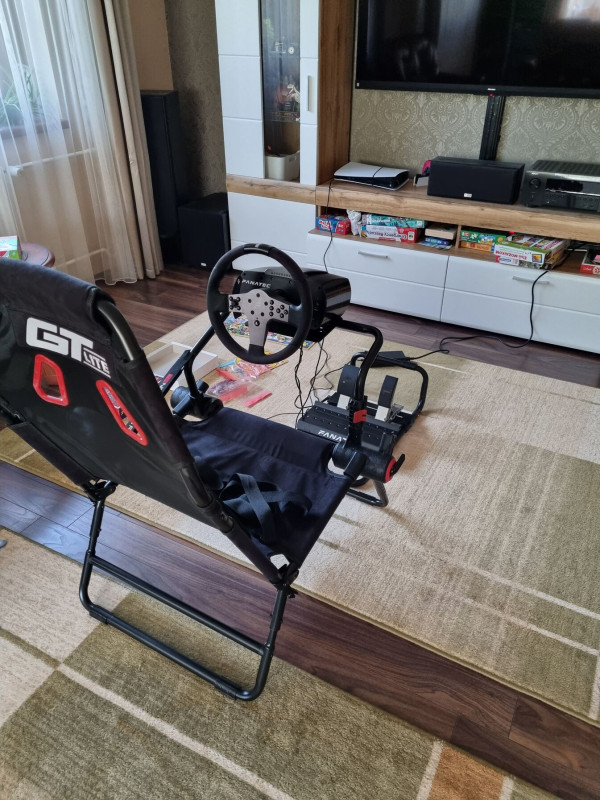

Meglett minden pénteken, összeállt a cockpit
OK, low budget cucc, mondhatni, ahhoz képest, amikről itt sokszor beszéltek, de nekem nagy élmény! Valamit még allitgatni kell majd, mert a kormány szerintem közel van, hamar elfárad a karom.

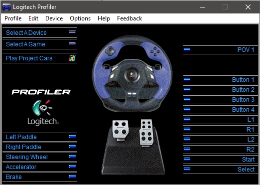

Pár napja feltettem a kormányt (DFGT), gondoltam nyomok egy kis Project Carst. Marhára nem ment, össze vissza működött minden a játékban. Megnéztem a Profilert, és ezt láttam:
Nem tudom ez milyen kormány, és miért érzékeli ezt. A Profiler újratelepítése után mindenesetre megoldódott. Na most megint játszani szerettem volna, de újra kellett kalibrálni a kormányt, mert el volt fordulva pár fokkal jobbra. Kihúztam USB-ből, majd visszadugtam, és megint a fenti állapot fogadott. Mi a franért van ez, és mit csináljak, hogy a DFGT képét lássam?szerk.: na most kiléptem Profiler-ből, átdugtam másik USB-be a kormányt, és most jó megint.
