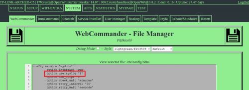

suste
extra weboldal:
sima mentésként kell feltenni pl luciban (basic-2016-03-02.tar.gz) és nem álllít el semmit
readme-ket olvasd el ([link]), és a logoutomat is érdemes átnézni
a confiig fájlok helye: /etc/config/ddns syslog:
ha hiba van, akkor lenne ilyesmi is a logban:
user.notice ddns-scripts-myddns: update failed, retrying in xy seconds -
