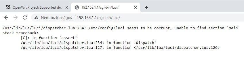

Van egy TP-Link WR841ND V7.1 WiFi routerem az OpenWrt valamelyok korábbi (stable) verziójával.
Szerettem volna kipróbálni a 18.06.8-as verziót.
Visszaállítottam az alap beállításokra, letöltöttem a fw.-t innen:
http://downloads.openwrt.org/releases/18.06.8/targets/ar71xx/tiny/openwrt-18.06.8-ar71xx-tiny-tl-wr841-v7-squashfs-sysupgrade.binfw csere elindult, majd befagyott ezzel az üzenettel:
Vissza az utolsó stable verzióra TFTP-vel vagy soros porton ?
