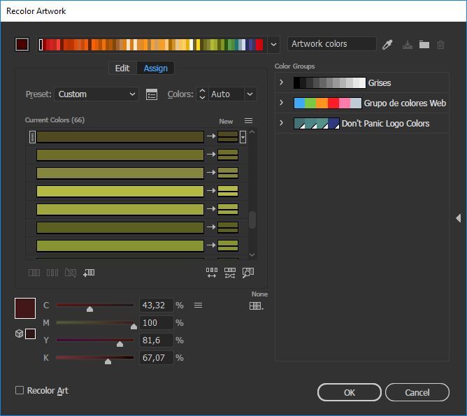

SOS help kéne. Van egy Artworkön x csillió fűzöld árnyalat. Hogy tudom ezeket egyszerre átszínezni egy másik zöld színhőmérsékletre. Gondolok hasonlóra, mint a Ps-ben, amikor Hue Saturation-nel csak egy tartományt jelölök ki.
A recolor artwork nem segít. Minden színt egyesével kéne kijelölgetni, egymáshoz linkelni és forgatni a színkörben, ami nem opció. Nincs valami drag'n'drop módszer erre?

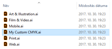

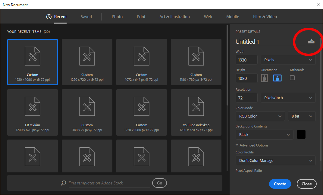

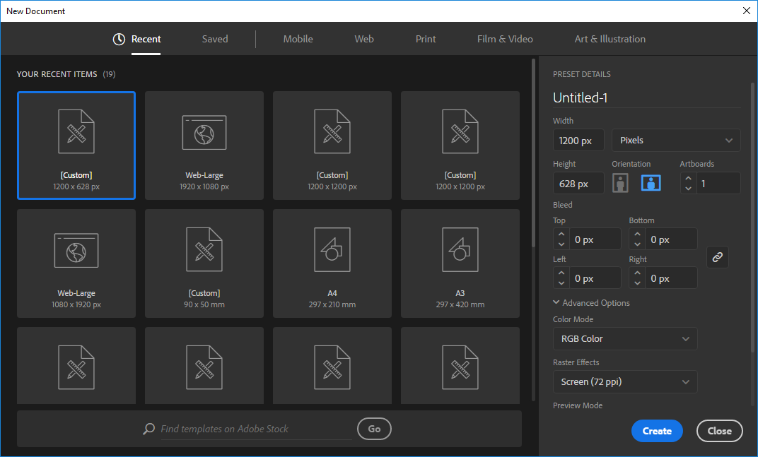

Nem is működik, mert 22 alatt még a létrehozás képernyő se hasonlít nagyjából se a régebbi verziókhoz.
Igazából még arra se jöttem rá, hogy a lópikulába menthetnék egy saját sablont, hiszen még mentés gomb sincs sehol! Hiába nyitogatom az Advanced opciókat, nincs olyan, hogy mentés. Recent van, meg az előre gyártott sablonok.
És hiába másolok le és nevezek át egy létező sablont, az nem fog megjelenni a menüben.
Nem értem, miért játszadozik az Adobe ezzel a szemkifolyatós dizájnnal. Semmibe se tartana leprogramozni egy kurva menüben, hogy egyszer beállítja magának a paraszt, aztán úgy marad. Azzal már megbékéltem valahogy évek alatt, hogy a színtárakat nem a program, hanem a dokumentum hordozza, de néha nagyon körülményes egy-egy régi színt másik doksiból kinyerni, ha éppen szükség lenne rá szökőévenként egyszer.

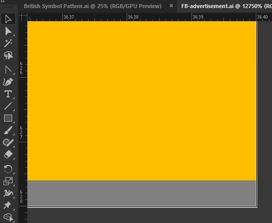

Régebben használtam a Snap to pixel opciót, amely segített, hogy az elemek ne essenek fél pixel távolságra egymástól. Most is be van pipálva, mégsem tudok bizonyos dolgokat csak nagy ugrásokkal igazítani. Persze valamit túl is húzhatnék kifutóra, de van, mikor a clipping maskot nem tudom olyan szépen megrajzolni, mint kéne, pedig a smart guide szerint illeszkedik. Ha megmozdítom, túl nagyot ugrik. Van erre valami trükk?
A képen látható sárga kitöltésnek a szürke Artboard aljáig kérne érnie.

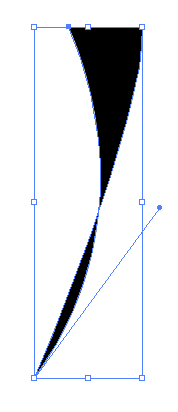

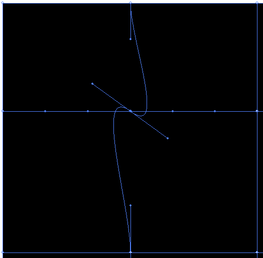

Ez nem hullámos vonal, hanem görbe. A Pen tool nem könnyű eszköz, előbb nem árt tisztában lenni az alapjaival, hogyan is működik. Valahonnan innen kéne elindulni. A levegőbe rajzolni mindenféle vezetőminta nélkül nehéz. Javaslom a cartoon figurákon való gyakorlást. Az szórakoztató is, és van rajta görbe is, meg szöglet is.

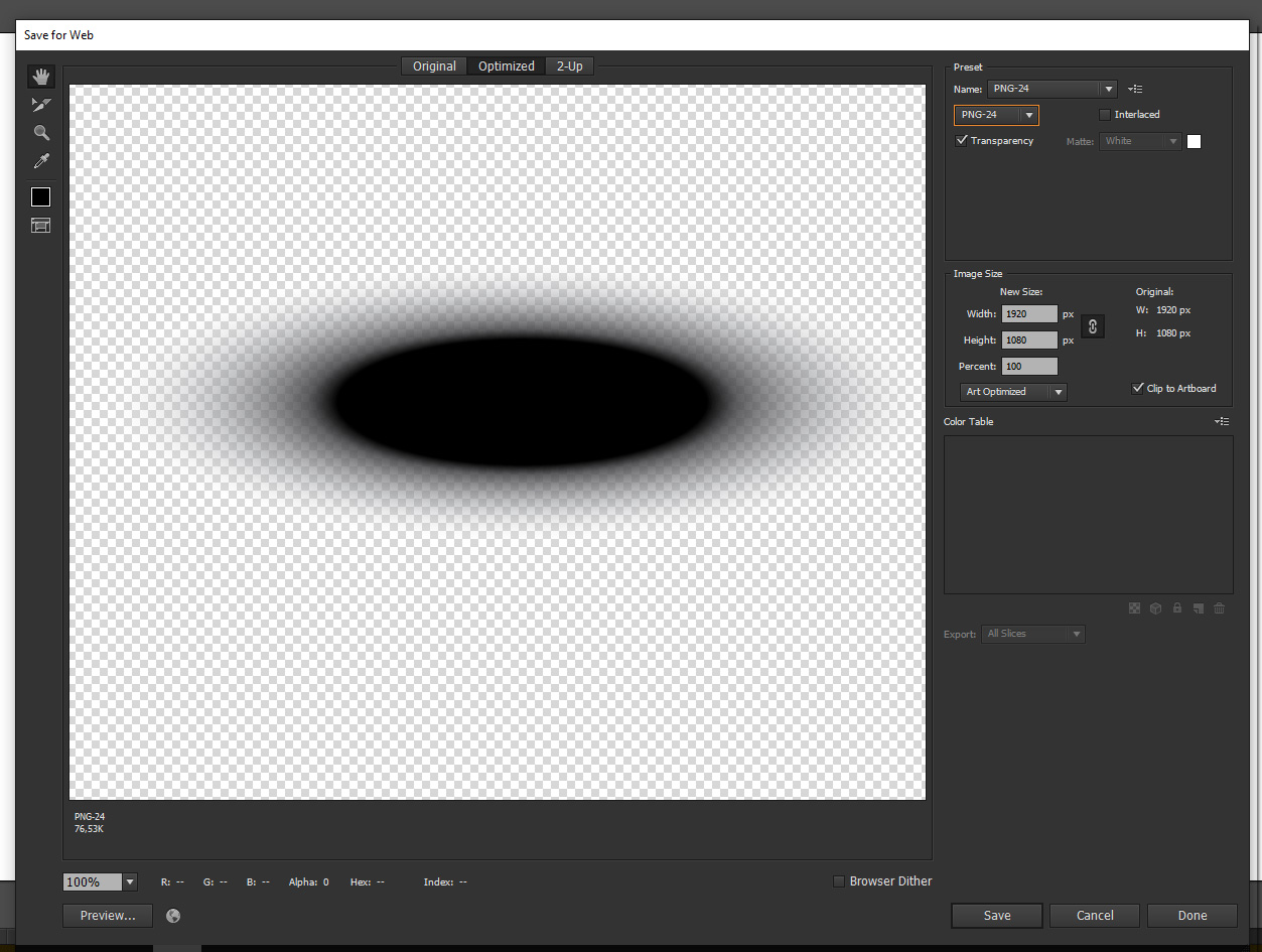

Semmit nem számít, mert amikor webre mentesz, ott a párbeszédablakban bármekkorára tudod méretezni a cuccot. És természetesen rajz közben/után is bármikor átméretezheted a rajzvásznat, meg a rajta lévő rajzot is minden további nélkül.
Én a megszokás kedvéért mindig 1920×1080-as doksit nyitok, mert ekkora a monitorom felbontása, de bármely 16:9 arányú doksi megtenné, de az is lehet, hogy fektetett A4-essel jobban járok, akkor még jut hely az eszköztáraknak is.
Egyedül a rasztereffektek esetében számít a felbontás, de azokról inkább ne beszéljük Illustrator alatt.
