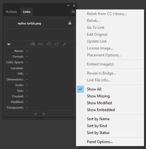

Meg kell mondani, hogy vagy ágyazza be a fontokat, vagy adja neked oda. Persze ez nem túl jó, mert sok duplikátumod lesz, hiszen neked fel van telepítve az "Arial", neki meg az "_Arial", ami tök fölöslegesnek tűnik, viszont hosszú távon csak ez a megoldás.
Van olyan opció az Illustratorban, hogy összecsomagolja az Asseteket egy fájlba, és úgy küldi el. Pontosan nem tudom most fejből, hogy kell ilyen package-t csinálni, de mindjárt segítenek a többiek benne, akik gép előtt vannak.

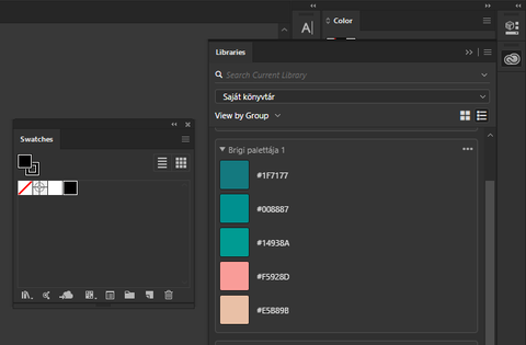

Hogy a pék lovába lehet használni a CC Libraryba bepakolt színeket a kreatív szoftverekben? Például Illustrator dokumentumban, ha lájv péntelni szeretnék velük? Mert a Live Paint Bucket csak a Swatch-okban lévő színeken lépked körül, viszont a Library 1-1 csoportját nem tudom sehogy se belepakolni a Swatchokba. Se importálás, se drag and drop, se semmi?
Minek ez a Library, hacsak arra nem, hogy állandóan felugráljon, amikor nem kéne, de amikor szeretném használni a tartalmát, akkor nem tudom.
Ilyen miszlikbe aprított grafikát kéne gyorsan és hatékonyan színezni Live Painttel, de nem tudom működésre bírni.

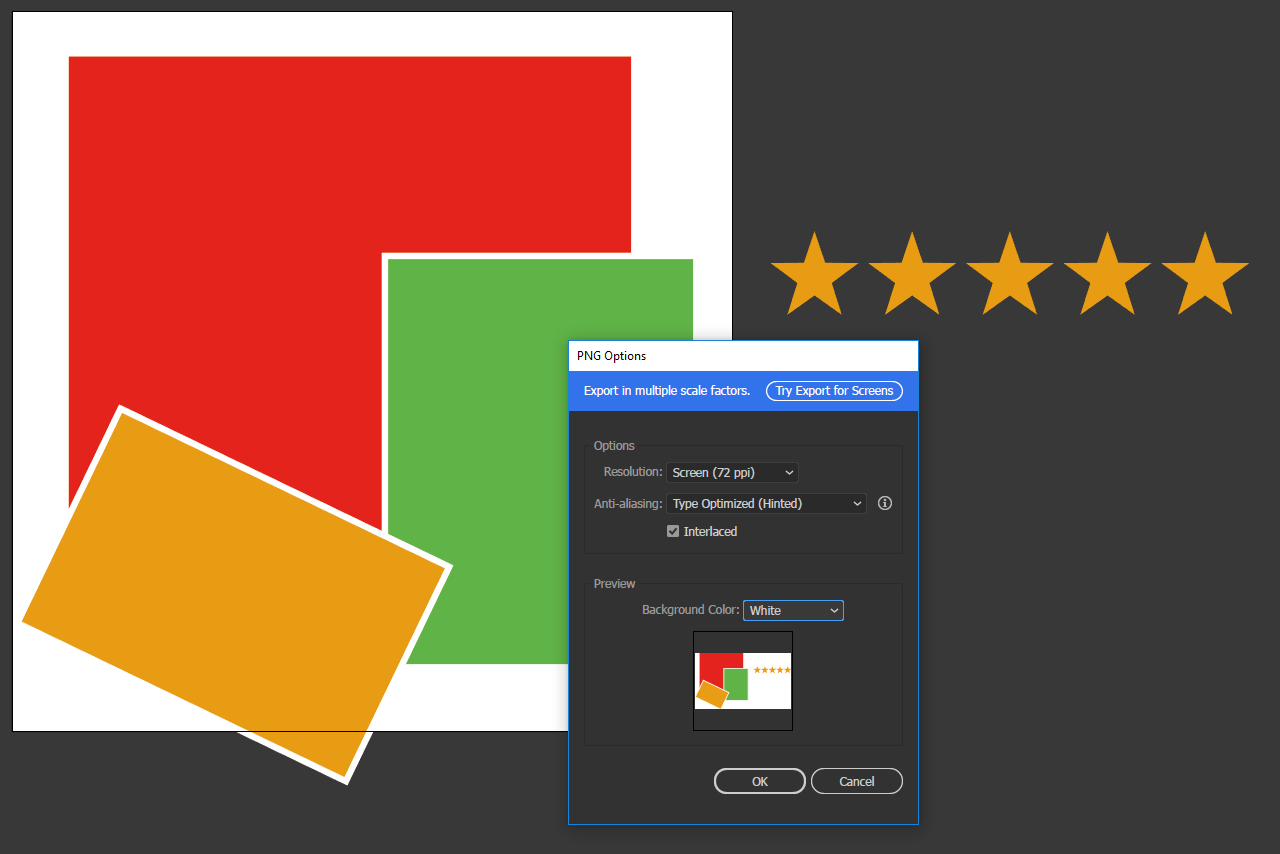

BonFire
Új kérdés. Kíváncsiságból (meg hogy jobban haladjak), kipróbáltam az Export As… menüt, hogy PNG-t mentsek, és legnagyobb szomorúságomra nem csak az Artboardot menti ki, hanem mindent, ami körülötte szét van szórva. Eddig az artboardon kívüli területet afféle kelléktárnak használtam, egyszerűbb belementeni a dokumentumba a gyakran cserélt elemeket, és behúzni, amikor kellenek. De ez a menüpont kimenti azt is, amit nem kéne. Az előnézeti képen látszik a probléma.
Az Export for Screens nem játszik, amikor egyedi képeket csinálok percenként.
Valaki tud megoldást erre? Valami olyasmi kéne, mint a Ps-ben a Quick Export to PNG.

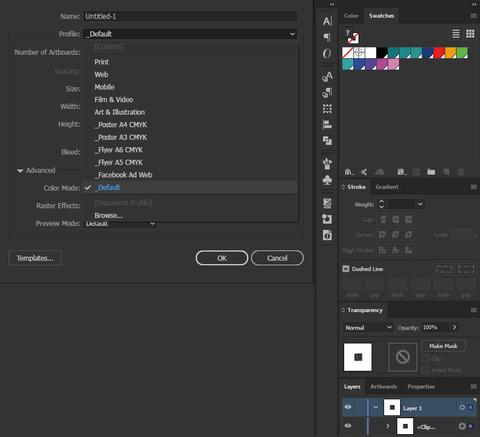

pikszel
#2771
Jobbat tudok. Rászántam egy kis időt, és kreáltam néhány sablont, amelyekkel leggyakrabban dolgozom, és amelyek minden általam kívánt beállítást tartalmaznak. Csak ki kellett lőjem azt a gusztustalan indítóképernyőt.
Ha csak úgy rajzolgatni akarok céltalanul, akkor a _Default profilt használom. De itt legalább be vannak állítva az általam preferált alapszínek (kevertem pár közepesen pasztell színt, plusz pár állandó maradt. Plusz a Layer paletta thumbnailjei is be vannak állítva bizonyos méretre.
