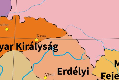

Több évi rajzolás és szenvedés után, tegnap nagy felfedezésre tettem szert, ami leegyszerűsíti az eddigi módszerem, szóval most már inkább kérdezek, hogy ti hogy oldanátok meg?
Én elsősorban térképek rajzolására használom a programot.Feladat:
Területi egységek ábrázolás.Követelmény:
Kitöltött felületek, amelyeknek van valamilyen vonalas határvonala, ez lehet folytonos, vagy szaggatott egyaránt.Eddigi módszerem:
- Megrajzoltam a határvonalakat és minden találkozási pontnál megszakítottam a vonalat.
- Ez után a réteget dupláztam, majd az új rétegen az objektumokat is dupláztam.
- Ez után az egy területi egységet határoló vonalakat kijelöltem, majd a join paranccsal egységesítettem. Ekkor már tudtam neki kitöltést adni, kontúr nélkül. És ezt minden területi egységre egymás után elvégeztem.
- Az eredeti határvonalak rétegnek beállítottam a kontúr tulajdonságait, és ennek a rétegnek nincs kitöltése.Tegnap felfedezett módszer lényege, hogy a területeket rajzolom meg egymás után, és minden újabb területet a Pathfinder -> "Minus", vagy a "Divide" parancsával illesztem egymás mellé. És ez tényleg gyorsítja a munkát.
Itt viszont az a kérdés merül fel, hogy generálom le a határvonalakat.Ha folytonos vonal lesz, akkor nem gond, mert lemásolom, és adok neki vastagságot, de ha bármilyen szaggatást adok, az nem lesz jó.
Lehet-e például a zárt poligonokat szakaszra bontani, és a duplázást törölni, vagy milyen módszerrel csinálnátok ti ezt a feladatot? -

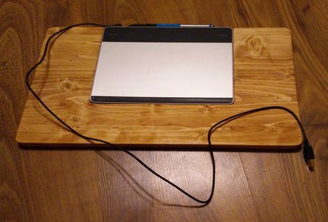

Tavaly valaki érdeklődőt a Wacom Bamboo Pad használhatósága iránt. Most már közel egy éve használok egy Intuos Pent, ha újra beesne valaki, összeszedtem, hogy mit tapasztaltam ezzel.
A Bamboo Pad rajzolásra lényegében nem használható. Egér helyett jó lehet, jegyzetelésre el tudom képzelni, vagy gyors skiccelésre, de rajzolásra szerintem nem alkalmas. Aki a minimumban gondolkodik annak a legkisebb Intuost (Wacom Intuos Pen) tudom javasolni. Ennek a rajterülete kb. 15x9.5 cm. Aki ennél jobb minőségre vágyik, annak mélyebben bele kell nyúlnia a pénztárcába.
Én jelenleg hobbi szinten rajzolok, leginkább térképeket. Maga a Bezier görbés rajzolás is kényelmesebb a cerkával, de leginkább szabadkézi rajzolásnál vált be, és utólag ahol szükséges csomópontsimítás. Sokkal gyorsabban lehet így haladni a rajzolással, mint a Bezier görbékkel szerencsétlenkedni, bár a precizitás ilyenkor hátrányba kerülhet.
A padon van négy programozható gomb, a cerkán még kettő. Az Intuos Pen cerkájának másik fele nem működik radírként, pedig néha jól jönne.
Egy negatív dolog volt vele, hogy a jobb és bal szélén nagyon kényelmetlen a kéztartás, ezért csináltattam hozzá a szomszéd asztalossal egy rajztáblát, amibe belesüllyesztem a táblát, és így már kényelmesen használható a széleken is. Összességében elégedett vagyok vele.Előnyök:
- nagyon olcsó
- gyors rajzolás
Lehetséges hátrányok:
- kicsi rajzterület,
- kevés programozható gomb
- nincs radír a cerkán
- a szélein kényelmetlen a rajzolásHobbi szintű rajzoláshoz kiváló, de ha ebből élnék, akkor én egy nagyobb táblába ruháznék be.

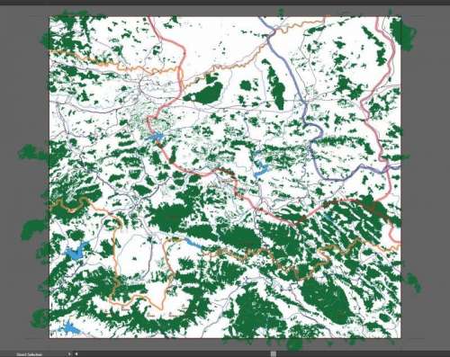

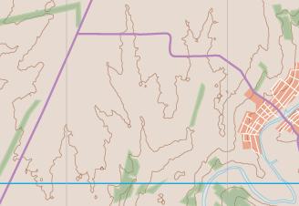

Térképet rajzolok, és van egy szintvonal importom. Lehet erre ereszteni valami Illustrator scriptet, ami "kisimítja" a vonalakat, vagy ezt kézzel kell macerálnom?
