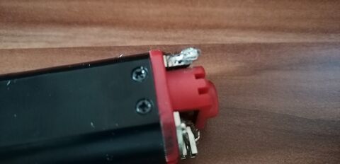

Most forrasztottam ,volna, új kapcsolót V2-be, elvileg SHS... Lefolyt róla az ón... A régi kapcsolóra minden további nélkül tudtam forrasztani, de az újra, ha rajta is maradt, ujjbeggyel simán le tudom szedni. pasztát meg egyéb cuccot nem használtam. Kicsit kapargatni kellett volna vagy van valami trükkje?

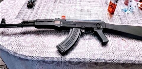

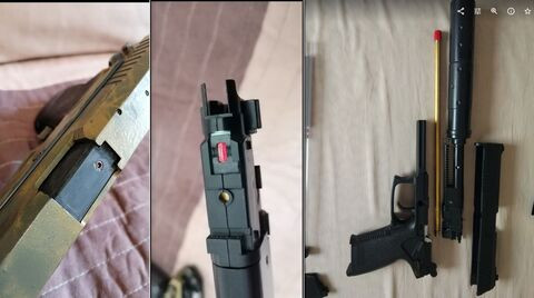

Milyen márka lehet? Elvileg full fém de többet nem tudok. Kép alapján valaki esetleg?
Kep

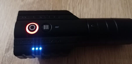

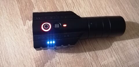

runcam scopecam lite-ban tud valaki segíteni? Már mindent kipróbáltam amit a gyári support ír,de bekapcsolom csak pirosan világit folyamatosan, nem tudom összepárosítani, a wifi gombra pityen egyet,de semmi. próbáltam 8-32-128-as kártyákkal. firmwaret frissítettem rajt, az sikerült, villogot újraindult ahogy írták az oldalon. Ha a wifi gombot nyomva tartom akkor narancs lesz,de ez sem mindig jön elő. Valami ötlet?

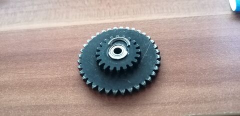

V2 gearbox egyeslövés hiánya(csak sorozat van) az a cut off lever, vagy a tűzkapcsoló kopása okzhatja, más nincs ugye?
