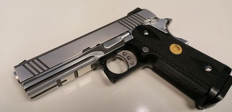

Precízebben jár a WE-nél
Igen, tudom. Volt TM 5.1-em sokkal finomabb a sütése mint a WE-nek. Ezért is akarom szépen átépíteni (gyári markolat,gyári tokozás,és akár gyári alkatrészek, bár gondolom egy cowcow,aip,vagy laylax acél sear strapabíróbb mint a gyári) Ha ezek meg lesznek, akkor nem lesz precízebb, mert vagy TM lesz, vagy upgradelt.
Az ideális az lenne ha venni tudnék egy komplett TM alsó+középső részt.
A felsőrész a teljesen felesleges, ott gyakorlatilag mindent cserélnék,ezért nem akarok kompletten venni, teccik érteni!?

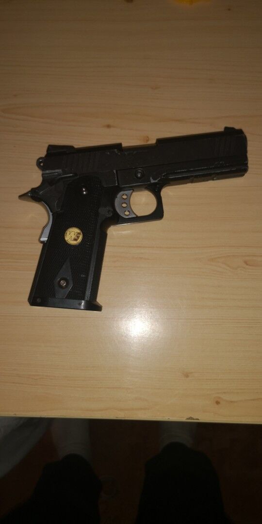

WIP project, de gondoltam megkérdezem a véleményeteket
Amit szeretnék még:
-Szán könnyítés TM Gold match stílusban
- fekete részek festése,mert elég kopottas.
-Meg majd egy raklap szirszart kicserélni benne egy vagyonért,ha nem adom el
Barkácsolni vettem rosszként, már "majdnem jó"
Az jó, ha a külsőcsőben egyáltalán nem mozog a belső cső ? vagy némi játék kell neki?

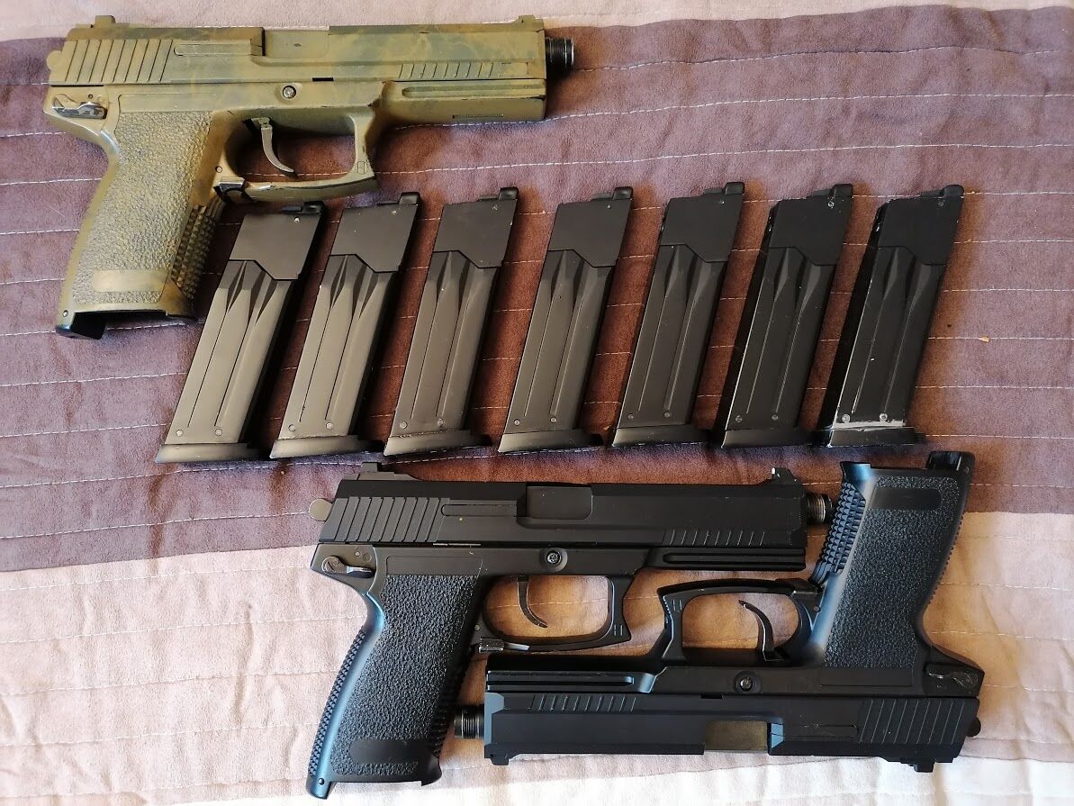

Van a lenti szett: 3db MK23 , 7db tár.
Tárakat megcsináltam, kapott az aljuk epoxi gyantát, nem ereszt egyik sem... De! akármelyik tárat teszem,akármelyik pisztolyba, adagolási probléma van. 1-et esetleg 2-t tudok lőni,de aztán csak a gáz jön. Az egyetlen ami közös, az a PJ 0.25-öss BB pelet. Valakinek valami 5let? -
Atke
ASG MK23-al kapcsolatban lenne az alábbi a kérdésem:
Adagolási problémám van ,vagy is megszorul a trigger. Egy tárral minden lövésnél/ lövés helyett csinálja, másik tárnál rendszeresen. A táraknál kezdtem el nyomozni, de észrevettem hogy a "trigger bar assembly" bal oldalán le van törve a villa egyik füle, ami a nozzlet mozgató "loading arm "-ba csatlakozna. Jelenség: A nozzle elől marad... Kipróbáltam csővek nélkül ,szán és nozzle unit, tárral, úgy is elől marad, de kis ráhatásra visszaugrik a helyére.
Ezt okozhatja a törés? Hogy nem egyenletesen kapja meg mindkét oldalon a "helyedre" erőt?
Vagy esetleg más hiba is okozhatja? gyenge rugó a nozzle egységben?
Előre is köszi. -
