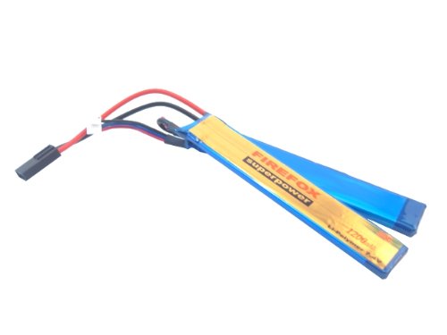

Firefox
20C
7,4V
1200mAh -

értem, elég sok cikkben olvastam hogy ajánlott a Li-Po melléa fet, de ha azt mondjátok megy nélküle is akkor nem nyúlok hozzá....
megjött a LI-PO akku és a töltő...csak rossz akkut küldtek
direkt olyat rendeltem ami rúd aksi, erre nem olyat küldtek
küldhetem vissza, de azért előtte reklamálni fogok nekik![;]](//cdn.rios.hu/dl/s/v1.gif)

ez lett volnaMár csak az a kérdés honnan tudom a legolcsóbban megszerezni ezen akkut meg hozzá töltőt?
Dr.Én
stefanitsr
#15829
Értem. akkor maradok a Firefox Lipo akkunál
