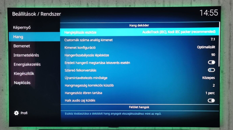

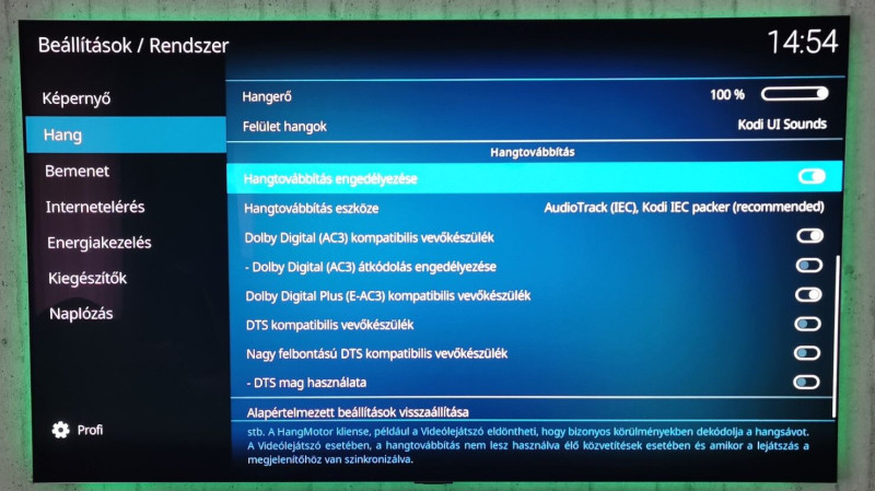

Fire TV 4K és 4K max -nak Kodi alatt tudnia kell Atmos hangot kiadni? Van két Atmos képes TV és két Atmos képes erősítő, próbáltam már Stick-TV-AVR , Stick-AVR-TV mindkét eszközzel, de Kodi alatt nem tudok Atmos hangot kicsiholni. ( Straming és teszt alatt van Atmos hang ) Próbáltam már stick teljes reset, nulláról telepÍt, Nexus, Omega alfa béta de semmi eredmény.
A Kodi alatt a hangtovábbítás, AC3, E-AC3 be van kapcsolva. Segítsen valaki! Köszönöm!!!

Fire TV 4K Max gen.1, Kodi 21. Béta, Nincs Atmos hang, csak multi ch. PCM. Mit csinálok rosszúl? Streaming és Fire Tv teszt esetén van Atmos hang. -

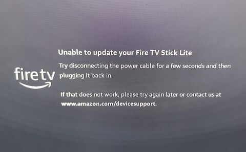

Üdv! Hozzám került egy FireTV lite, de sajnos nem tudom elindítani. A checking update után mindig az a képernyő jön fel, hogy nem lehet frissíteni. "unable to update fire tv stick lite"
Gyári visszaállítást próbáltam, de nem segített. Próbáltam mobil neten, vezetékes neten, de semmi. Van másik stick a házban, azzal nincs semmi baj. Lehet, hogy le van tiltva?
