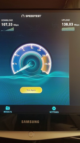

Az S912 5hgz-s wifin kapcsolodik a routeremre (a csajom nem 1 kabelbarat) a speedtest.net szerint kb 150 megabit sebesseggel es tobbnyire tvnezesre hasznalom elalvas elott.

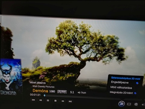

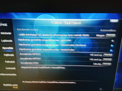

Androidos Kodi 17.3ban mukodik jol a monoszkopikus megjelenites azaz 3d filmeket szepen lejatsza 2dben is ha kell.
Ugyanezt a dolgot keptelen vagyok elerni Beelink GT1-re telepitett LE 8.1.1 alatt .
Valami otlet? -

En is elegedett vagyok a wifi sebessegevel GT1-en, igaz csak az 5GHz frekvenciat probaltam, de azzal a speedtesten mert adat 120-150 Mbit/sec es ezzel harmoniaban kb 15 MB/s-el tudok a nasra feltolteni mikozben a router 2 fallal odebb van kb 10 meterra az eszkoztol. Full HD filmlejatszas is megy vele rendesen.

Koszonom, hogy valaszoltal, de sajnos nem mukodik a dolog.
Beallitottam a mellozest a hozzaszolasodban vazoltak szerint, de ezt a ne alul a 3d modot valaszd reszt nem ertem mivel igy a 3d mod ful a fim lejatszasa kozben nem is el, de megis az alabbiak szerint jatsza le azt.Probaltam Beelink GT1-en Kodi 16.1-el , SPMC-vel, es Intel alapu hibrid NAS-on Kodi 16-al es mindegyiken ugyanez tortent.
Bocs a szupergagyi kepminosegert de ugylatszik nem ittam eleget es remegett a kezem meg a tablet amugyis szarul fenykepez...
(2 kulonbozo tvn 2 kulonbozo lejatszoval)Hja es itt ahogy a kerdesben is irtam OU 3d MKV-rol van szo, nem isorol ha ez szamit.
Mit rontok el, egyeb otlet? -
