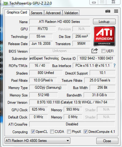

Először próbálj meg egy DDU-s törlést és driver újratelepítést. 4850-hez valami ütős régi drivert néznék. Nagyon régi DX 10.1-es kártya, szerintem Win 7-en azokkal érdemes megpróbálni.
Ha szoftveres gond van, frissen telepített OS-szel és jó driverrel mennie kell. Ha úgy sem jó, lehet sorra venni a hardveres problémákat. A tápokhoz nem értek, ne haragudj.

Legújabb vga Driver + legújabb GPU-z. Windows 7 64bit-em van. Bios módosítás nemtudom van e, használtan vettem a kártyát! Meglehet e valahol nézni, hogy volt e már cserélve a VGA BIOS?

Coil whine. Normális jelenség.
A GPU-Z dologra csak azt tudom mondani hogy jó driver mellé friss GPU-Z-t rakj fel. Milyen OS és milyen driver van fent?
BIOS módosítás van a kártyán vagy gyári? Ha jó driverre és GPU-Z-re se írja ki, és használtan vetted, lehet van valami "okosság".

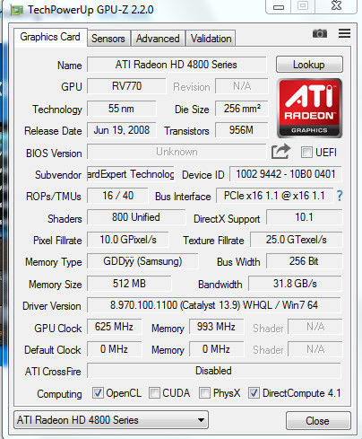

Érdekes fejlemény, hogy amikor terhelem a kártyát akkor elkezd "ciripelni" és szabályosan ciripel megállás nélkül, amíg terhelem. Amikor megállítom a terhelést, abban a pontban leáll a ciripelés is. És nem a táp, se nem a gép adja ki a hangot, biztos hogy a VGA, mivel hallható, ha közel dugja az ember a fülét hozzá. Mitől lehet ez?

Üdv mindenkinek. Van egy Gainward hd4850-es videókártyám, egy hp dc 7700-ba ami 365w hptáp, 4gb-ram,c2d e6300-al van felszerelve. Az lenne vele a gondom, hogy a GPU-z 60gb/sec bandwidth helyett csak 30-at ír, és nem írja a videókártya bios-át meg jó pár adatot még.Kép:
És ez játék teljesítménynél is meglátszik, mivel még egy Gta San is akad! 6 pines csati, egy sata átalakítóval van rá kötve a tápra, mivel alapból nincs a tápon 6 pines pci express csatlakozó. Több dologra gyanakszom. Melyik lehet, vagy mi lehet a probléma? Elsőnek arra gyanakodtam, hogy mivel az alaplapom csak pci express 1.1-et támogat max, és a kártyának 2.0 kellene, ezért felezi a bandwidth-et. Másodjára, arra gyanakodtam, hogy kevés neki a hp 365w-os táp, és ezért veszi lejebb a teljesítményt. Harmadjára már a vga bios hibájára gondoltam. Elég tanácstalan vagyok. Volt már valakinek hasonló hibája? -

Évek óta csak lassabb lett a HD 4850 az újabb driverekkel. Milyen operációs rendszert használsz? Ha Win10-et, nem tudom mit mondjak. Van családon belül 4850 egy Win 7-es konfigban. Ott még aránylag brillírozik a kártya egy régebbi driverrel!
Egyébként passzolok. Vékony pasztázás és takarítás szokott segíyteni. Ahhoz a Sapphirehoz nem volt szerencsém, de említett valaki gyári hibát az egyik típusról.

Ez van nekem: [link]
Pasztából nem tettem rá semmi spécit, volt egy régebbi CPU hűtőhöz mellékelt paszta, azt rátettem. Lehet öreg volt már?
A drivert meg kb fél éve frissítettem, előtte meg kb. 2 havonta, és sosem változott semmit. Szerintem egy jó ideje már nem változtattak rajta semmit. De ki tudja, lehet épp mostanában cserélték ki a 4850 driverét a csomagban
A következő Win telepítésnél, ami mostanában lesz esedékes, úgyis a legújabbat fogom felrakni, és kiderül.

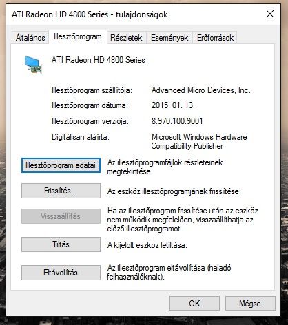

Én is feltettem a win10est és a mellékelt képen lévő drivert nekem is feltette a VGA-hoz (4850), de ahhoz jól jönne egy kis segitség, hogy hogyan tudom beállitani igy az asztalkiterjesztést clonozást.
Mert nálam a TV-vel össze van kötve a PC és a filmeket képeket azon keresztül nézem, de amióta fenn a win10 nincs ilyen menü ahol be tudnál állitani a clone modot sőt a 3d hatásokat sem a játékok alá, hogy mekkora élsimitás és ilyenek legyenek.
Feltettem a catalystot, de hiányoznak ezek a menük amik win 7 alatt még megvoltak.Valaki tudna ebben segiteni? Jelenleg igy nincs kép a TV-n.
Pedig az első telepitésnél bedugva maradt a HDMI kábel és az asztal megjelenése után a monitorrol eltünt a start menü és a tálca , azt hittem, rosszul telepedett a vindows mire kiderült, hogy a TV-t ismerte fel elsődlegesnek és a monitor olt a kiterjesztett.
DE mikor kihuzott HDMI-vel telepitettem fel ujra, és később dugtam vissza, meg már nem reagált rá. -
danzas007
Ez a Win 10 által letöltött driver. Semmi gond nincs vele, CCC nélkül, képi illesztőprogram, konfigurálási lehetőség nélkül. Mint már írtam, akinek szíve vágya a CCC, akkor utolsó hivatalos (Win 7-es) driver AMD oldaláról letölt, és Win 7-es kompatibilitással rendszergazdaként feltelepít. Remélem sok HD 4XXX tulajnak tudtam segíteni.
