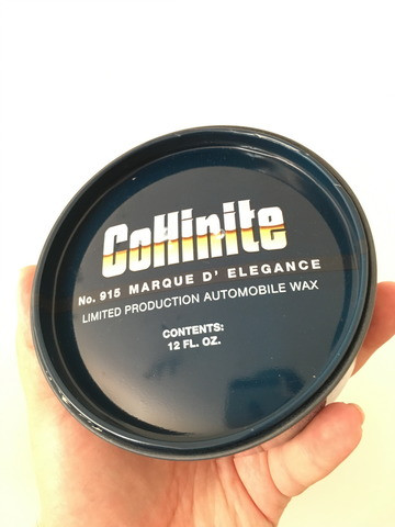

Jellemzően fekete autóim vannak. Egyszer vettem 4 éve egy Collinite 915-t, azóta is elégedett vagyok vele, és szerintem sosem fogy el.[ Szerkesztve ]

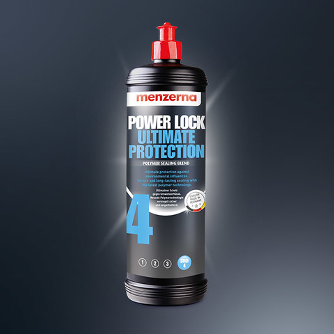

Políroztam már feketét így, hogy Menzerna 400+3800 két lépcsőben, és nagyon szép lett. Kvázi szalonautó fénye lett, abszolút hologram mentes. Nyilván amit nem lehet kiszedni polírral, az nem jött ki, mint pl az alapozóig húzott karcok, kavicsfelverődések. Pasztát nem cserélnék, nekem a Menzerna bevált. Főleg a 400-as, mivel az robbanószemcsés, így a durva + közepes polírt egy körben lehet letudni. Ha váltanék, akkor Meguiar's-re, az régóta csábít Faréclával dolgoztam előtte, a vizezős fajtával, ahhoz képest istenes a Menzerna. A korongot elemenként ki szoktam öblíteni vízzel, aztán kipörgetem a fölös vizet belőle. Luxus lenne eldobálni. Egy durvázó korong nekem 2-3 autót ki szokott bírni, a finishelő pedig örök élet + 2 nap, ha becsülettel eltakarítom munka után.
A műanyaggal akkor óvatosabb leszek. Egyébként kb 800-as fordulaton szoktam dolgozni, nem szoktam elsietni. Finishnél fel szoktam menni 1000-ig, de tovább nem. Mivel hobbiból csináltam régen is, egy alapos polírral kb 20 munkaóra alatt végeztem. Türelmes ember vagyok

Animoo:
Gabis: Én Collinite 915-t használok.

A Collinite 1 esőn és 2 magasnyomúval történő samponos mosáson van túl. Egyelőre még bírja

válasz Motion_Blur #22239 üzenetére
Neked mennyire tartós a Collinitie az autón? Mennyi idő után kell újra waxolnod?
Egy Isten, egy család, egy élet, egy barát, Egy csepp vér, egy csepp könny, egyszer lenn, egyszer fönn, Egy nép és egy lélek, egy ország, egy érdek, Egy becsület, egy szerelem, egy mikrofon ez mindenem.
Imibácsi
válasz boogie84 #22225 üzenetére
ebayről rendeltem. Sajnos hazai forrásról nem tudok.

Hahó!
Erről valakinek vélemény? Mennyire tartós? Wax helyett használnám, FG400+SFP3800 után.
szerk: Fekete és sötét színre is jó lehet?
