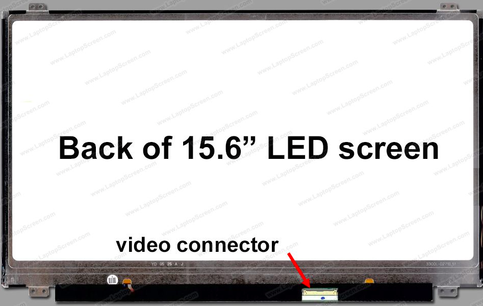

Toobee #20994 üzenetére
Pont ez az amire gondoltam... Ha megnézted a képeket a linkelt oldalon, akkor ezen látszik, hogy nem igazán akar felfeküdni a hűtés rendesen. Ha az ott a dedikált VGA, akkor ez is lehet probléma!
Viszont ha csak CPU-ba integrált VGA van a gépben, akkor sajnos nagyobb a baj...szerintem... -
