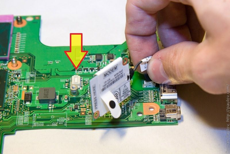

Látom még mindig kínlódtok a 8560-as ventilátorával.
Feltételezem, hogy már sikerült kellően körbejárni a problémát és kiderült, hogy a vezérléssel van a gond.
Ha a BIOS frissítés sem segít (downgrade, majd upgrade) és nem áll helyre a hűtési házirend az EC-ben, akkor marad a paraszt megoldás egy finomított változata;
- a PWM szabályzást akkor el lehet hagyni (általában a kék korc a ventihez) de azért megmatatnám egy szkóppal előtte, hogy mit csinál.
- a fordulatszám visszacsatolást lehet hagyni, hátha át tudjuk verni a gépet induláskor.
- a tápot le kell választani az 5V-ról, mert senki sem szereti a fogfúrógép hangját (ilyenkor 3000-3500-on megy a venti)
- a mPCIE aljzat 2-es lábáról lehet levenni 3.3V-ot. Ha lehet egy dióda nem ártana elé, nehogy amikor kompresszorral vagy sűrített levegővel kínzod a gépet akkor generátor legyen a ventiből és elszálljon a 3.3V
- ezt a 3.3V-ot (ha van dióda akkor 2.8V körül alakul) lehet bekötni a venti tápjába és így elviselhető fordulatszámon normál zajszinttel fog üzemelni a géped.
-egy CoreTemp nem árt azért a taskbar-ra 85 fokra belőve, nehogy amikor nyomod a 4k-s videókat a tecsőn, akkor leolvadjon a reaktor
