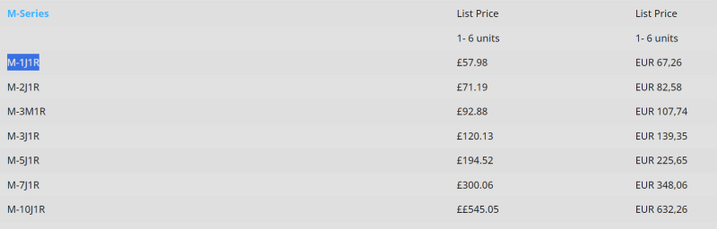

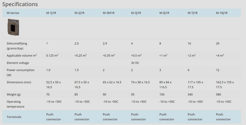

AZ M es szériát nézzed az nem annyira vészes, és keretbe is van, egyszerűbb a beszerelése
Szerintem én beszerelek majd egyet. utálom a silca géleket cserélgetni..... Szerintem az M2j1r bőven elég egy amsbe.... 0.25M3 és 2G/day páramentesítés
MIvel ha szárazon teszed be akkor megtudja tartani , én nem szárítani akarom

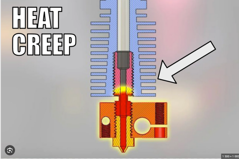

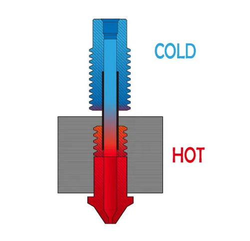

Már bocsi, de neked ezek alapján lövésed sincsen hogyan működik ez egész dolog.
Heat Break ( hő törés ) benne van nevébe ketté választja meleg és hideg oldalt.
Heat Break ( hő törés ) aminek feladata lehetőleg vékony, sávban elválassza 250 fokos heat blockot a hotend többi részétől, azon dolgoznak ez sáv lehető legkisebb legyen. Elméletben ha húznál vonalat, aminek egyik fele 20fokos másik 250fok lenne ez lenne legjobb. Mivel sajnos valóságba nem olyan egyszerű, így rossz hővezető fémből pl titán csinálják és felső felét hűtőbordával hűtik.
Ami a dugulást okozza "heat creep " (hőkúszás) okozza. Hideg oldal túl meleg, elégtelen hűtés miatt. Minél alacsonyabb filament olvadáspontja, ott problémásabb a dolog. Mondanom se kell PLA legkényesebb.
6687 poli27

A hűtőborda és a heatbreak között jó hővezetés kell, hogy a hűtőborda el tudja vezetni a hőt a heatbreak hideg feléről. És igen, valószínű ezért ragadt bele nekem az anyag, mert a hideg oldal nagyon megmelegedett. Vagy a termisztorom miatt melegedett fel nagyon, de arra kisebb az esély.
