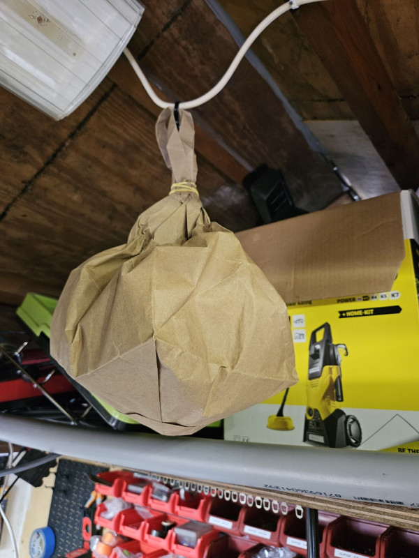

Barna lufit nem próbáltál? Kollégám használt ilyen megoldást a tanyáján. Hálós narancs hálójába fújta fel, az alját meg damillal odakötötte valamihez. Vagy lelógatott egy darab követ róla, hogy ne mozgassa a szél. Igazi kókány megoldás, de nála működött. -

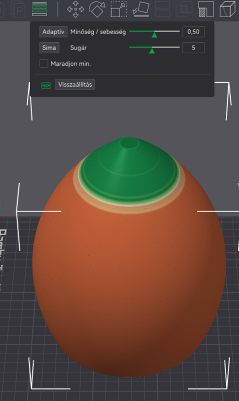

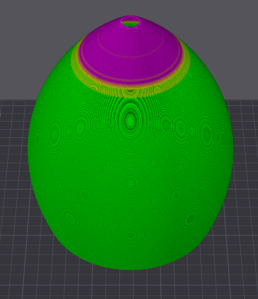

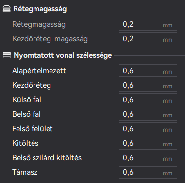

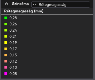

Igen és a Line with azaz vonalszélesség felett van a Layer height azaz rétegmagasság (ezek azért alapfogalmak az FFF/FDM nyomtatásban).
Mivel azonban a tárgy nagy és ha itt vennéd le a rétegmagasságot pl.0,12-re, akkor az egész tárgyat ezzel nyomtatná, ami nagyon megnövelné a nyomtatási időt. Emiatt célszerű az adaptive layert (változó rétegmagasság) használni és csak arra a tartományra csökkenteni a rétegmagasságot, amelyik problémás. Kb. így.
Remélem tudtam segíteni -
fabula
Az eredeti nyomtatási képeken is látszik a hiba, azt írja a tervező, hogy szerinte dugulás miatt, szerintem meg nem. Ha váza módban nyomtatsz nem lehet alátámasztás, viszont minél nagyobb szögben kezd el görbülni befelé a felület, annál kevésbé fognak tapadni egymáshoz a rétegek, mivel nem egymásra, hanem eltolva, egyre inkább egymás mellé kezdi elnyomtatni a következő réteget.
Ezen úgy lehet segíteni, ha a vonalszélességet növeled és a rétegmagasságot meg csökkented. Én spirálváza módban a 0,4-es fúvókával simán nyomtatok 0,6 sőt akár még 0,8 mm-es vonalszélességgel, még plusz erősebb is lesz.
Remélem érthető, amit írtam

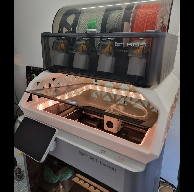

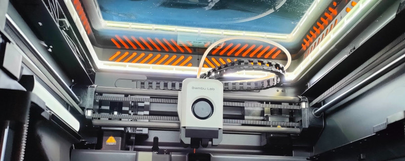

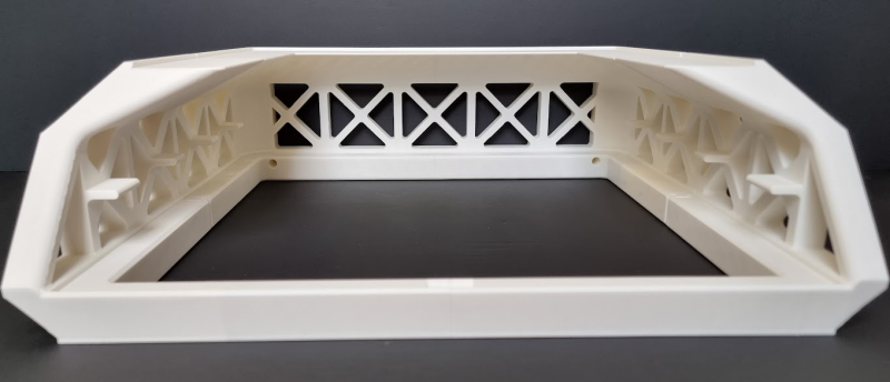

Én nemrég fejeztem be a két géphez ezt.
Az összeillesztéssel nem voltam különösebben megelégedve, illetve a kábelezéshez is kellett rajta vágni utólag egy keveset, de masszív cucc, és amire kell azt tudja.
A led szalagot majd újra kell ragasztani, mert már nem tapad annyira
A raw model files között lehet találni hozzá spool holdert stb., egy próbát megér. Én nem akartam még több mindent aggatni a gépre, a kis fiókoknak így nálam nem volt értelme, de én is néztem azt amit linkeltél.Ami jó, hogy jól szellőzik így a gép, és hozzá lehet férni a PTFE csőhöz a fejnél anélkül, hogy le kelljen műteni az AMS-t.

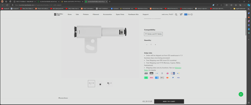

.Amit fentebb kérdeztél, én ezt az AMS emelőt nyomtatattam ki és használom már jó ideje problémamentesen [link] . Ebben a tetőt is lehet feljebb tenni, hogy ott szellőzzön PLA vagy PETG nyomtatásnál.
Az AUX fan-t én beszereltem a zárt házba, PLA hűtésnél jó lehet, valamint valóban lehet vele bent keringetni a levegőt is.
Mivel te elsőre chamber fan-t írtál, nem figyeltem, milyen rögzítések kinyomtatását kérdézted, itt csúsztunk el egymás mellett, ugyan is a chamber fan egyértelműen a hátsó házszellőztztető neve hiába ugyan az a ventilátor típusa. Amit írtam, az a házszellőztetőre vonatkozott, azt nem szereltem én be a zárt házba, mert feleslegesnek tartottam és tartom mai napig az ottleírtak szerint.

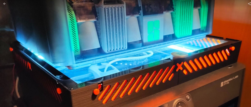

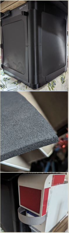

Előre is bocsika, félkész projekt és még kísérleti jellegű. Nyomtatni sem volt időm 2 hónapig ... Talán a következő hetekben lesz időm befejezni. (híres utolsó mondatok)
Ez a szivacs 12mm vastag, sűrű, matt anyag. Én is kaptam. Magas hőmérsékletű légtechnikai eszközökre rakják. Sajna a gyártóját, fajtáját nem tudom.
Mint látod, kicsit megbuggyan, mert lágy. Fel kellene ragasztani egy lemezre.
Amikor teljesen lezárom a dobozt, akkor jelentős a hangerő csökkenés. De a szellőzés úgy nem megoldott -> egyelőre fent van rés. De így is sokat csillapít, főleg a számomra zavaró venti hangon.
A gyári ventiket kizártam a ház hűtéshez, mert többen mondták, hogy hangos. Így egy nagy, gyakorlatilag silent légszűrő + aktívszén tartó végzi a melót. Az aktívszén tartót majd át kell terveznem, de egyelőre fukcióját betölti. Kb. 15-20dkg, kis szemcséjű aktív szén van benne.
+ kell tartó a ventinek, de nem egyszerű, mert nem akarom fúrni a vázat
+ az ajtót majd újra kell nyomtatnom, de már nem PLA-ból
+ még sok apróság
Szóval ha érdekel valakit a v1 megoldás, talán pár hét múlva meg tudom majd osztani a tapasztalatot.
