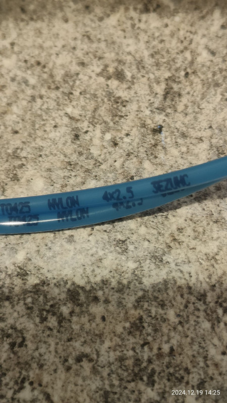

AndrewTdi #9567 üzenetére
Én ezt az átlátszót ajánlom.
Ebben látni bármit, jobb mint a gyári tejszínű. -
