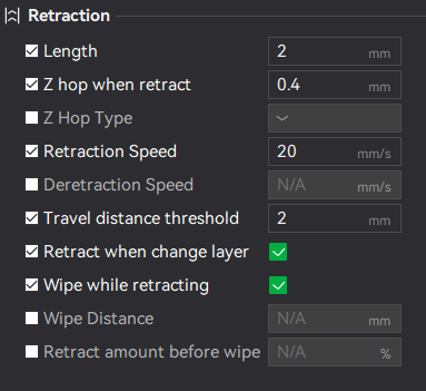

Én ezekre esküszöm, így 2 kiló TPU után:
- Szárítás fontos, attól lesz szép, kikerülni nem igazán lehet (65-70 fok 6 óra, meg mivel külsőleg veszi fel a gép, így nyomtatás közben is szoktam hagyni, hogy menjen a szárítás)
- Hőfokkal igenis foglalkozni kell. A gyári értékeket nyugodtan el lehet felejteni, még a Bambu TPU esetében is. Ehhez nem feltétlenül kell teszt, hanem a modell nyomtatása közben a szemedre és a füledre hagyatkozol. Pattogás van? Vizes és/vagy magas a hőmérséklet. 5 fokonként csökkenteni. Cloggol? Alacsony a hő, és lehet, hogy részben tömődött a nózi.
- Flow nyugodtan mehet feljebb, bírja a gép. (4.5-5mm3/s volumetric speed még nem okozott gondot)
- Retract fontos, hogy ne szálazzon, nekem ilyenek a beállításaim:Ezeket nyomom TPU-ból, és eddig nem volt panasz a minőségre:

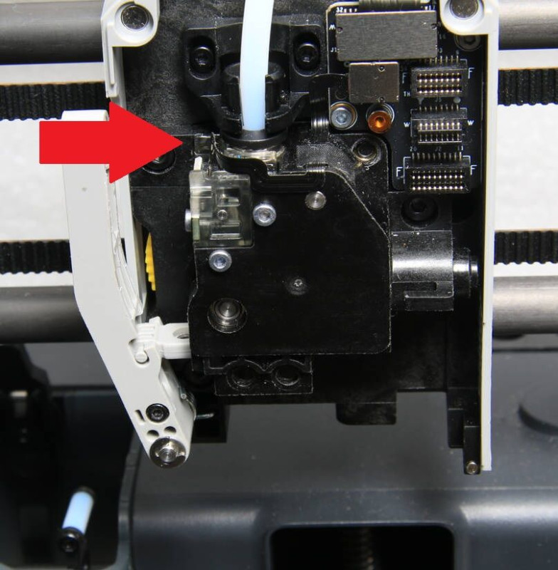

Sikerült minden. Egy tapasztalat azért lenne.
Van az a csatlakozó ahova a teflon csövet csatlakoztatjuk, annak a tövénél van egy igazi miniatűr szalagkábel csatlakozó. A hibaüzenetből az derült ki, hogy a filament vágó szenzorának a csatlakozója.
Azért sikerült helyre tenni. Akkor billent ki amikor a teflon csövet csatlakoztattam le. Úgyhogy csak óvatosan.

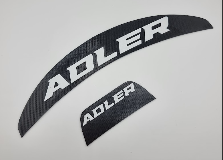

Nos mindegyikben van egy enyhe görbület, abban is amit gyárilag a nyomtatóval szállítottak, de ha jobban megnézed a shopban a fotókat ott is látszik. Az is igaz hogy nekem a munkám század pontosságu ,lehet ezért szurom ki az ilyeneket. Ha szemben van a felirat akkor jobbra van a csúcs elmozdulva a síkból.

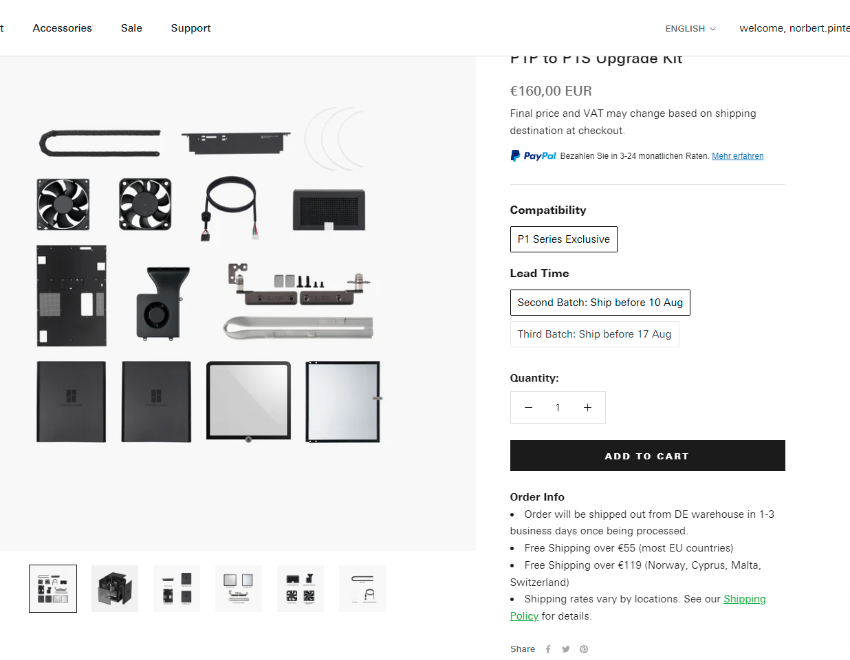

A cable chain, PTFE tube és a chamber venti ugyan nekem is megvan még korábbról (igaz, érintetlenül), de a két üveglap, a gyárilag elkészített hatsó lemez és a többi miatt, ... erre még lehet lecsapok, ha lesz készleten.
Csak a plexi oldallapok a bp-is cégtől is megvan 30 kopelyka szállítással együtt és akkor még az oszlopok sincsenek, stb stb stb...
ASA, ABS nyomáshoz jól jöhet és majd szeretnék pár dolgot ezekből...
