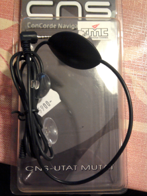

Attól tartok még korai az örömöd. Nekem 4-5 féle autós töltőm van, és a TMC csak a gyári CNS töltővel működik! Csak mire rájöttem hogy azért nem működik, mert nem jó hozzá a töltő, na az tartott jó ideig. Ugyanis más eszközöket is használok a kocsiban, és ezért volt benne többféle gyártótól származó töltő.
Még az is lehet, hogy a gpstmc.dll-nek semmi köze nem volt a hibához.

Akkor vagy a TMC vevőm, vagy a készülékem hibás. Ugyanis nekem semmi mással nem működik, csak a gyári töltővel, ami teljes mértékben érthetetlen.
Mint írtam rengeteg féle töltővel, és kábellel próbálkoztam. Többek között többféle ferritgyűrűs zsínórral. Van egy gyári szürke színű Sony ferrites kábelem, eddig még minden készülék működött vele, kivéve a TMC vevőt. Ezek szerint a hiba nem egyedi eset, csak azt nem sikerül kideríteni, mi okozza.

A probléma nálam is jelentkezik, és ha jól emlékszem korábban a megoldást is megírtam.
A TMC vevő CSAK a gyári autóstöltővel működik!!!
Kipróbáltam vagy 15 féle töltőt és kábelt, és semmi mással nem működik, csak a gyári autóstöltővel. Azzal próbáld meg, menni fog.
u.i. Megtaláltam, itt írtam róla: (#394) snowdog válasza snowdog (#393) üzenetére [link]
