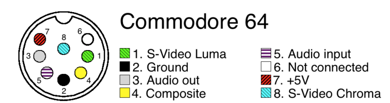

A lengyel c64psu.com -os táp főkapcsolójának világítani kell vagy nem? Mert kívülről úgy néz ki, mint egy világítós kapcsoló, de nem világít. Amúgy működik a táp.

Megoldottam!
Szóval 8 pin DIN csatlakozóból van 270°-os ami nekem volt, és van 262°-os ami a Commodore 64 -nek kellet volna. Nem volt kedvem felkutatni a jó csatlakozót, az megint sok idő ha van egyáltalán a közelben.
Ezért azt csináltam hogy a 7-es és 8-as pint eltávolítottam, mivel az úgysem kell az S-video -hoz, így már gyönyörű szépen bement a helyére.Amúgy megéri vele kínlódni. Mérföldkövekkel jobb képet az mint a kompozit.

Jelenleg csak kompozit kábelem van a C64-hez, a jobb képminőség reményében szeretnék csinálni egy S-Video -t is.Vettem egy szerelhető 8-pin DIN fejet, de nem passzol a felső két pin nem megy bele hajtaná kifelé. Milyen 8-pin DIN fej kell a gépbe ami biztosan passzol? Honnan lehet ilyet venni?

Még AV kábel készítésnél lenne egy kerdésem. Szóval az LCD TV -men csak composit RCA van, nincs scart sem s-video.
Tehát akkor nekem a 4 -esre kell kötni a vidót, a 3-asra az Audio R/L -t egyszerre, a 2 -esre meg az összes kábelnek a földjét igaz?
