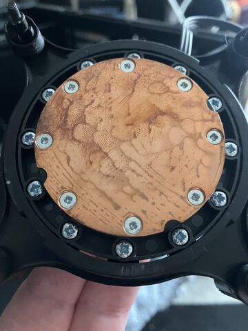

Végül szétkaptam a gépet. új házba költözött. A hűtés, mozgás hatására "csobogott". Érdekes dolog ez. majd megnéztem a pumpa alját:
ez fogadott.
semmivel nem lehet eltávolítani a foltokat róla. igaz, vagy 6 éve nem volt hozzányúlva.

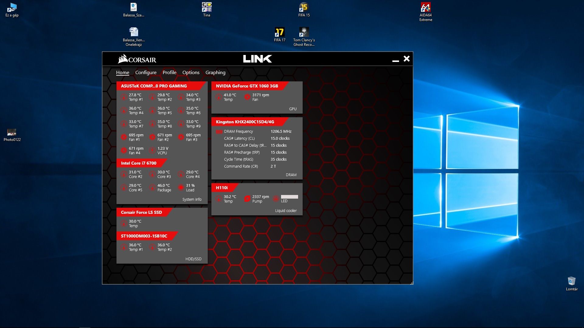

Hali. Van egy 1600X-em. Vettem egy H100i AiO-t és 85 fokon leáll a gép. Fej meleg, proci és alaplap szintén, a radiátor jéghideg.
Mit tehetek? Corsair LINK látja, ott kapom ezeket az adatokat. Kb 1200-2200 fpp között van az egyik venti, a másik 1200 stabilan. A hűtő is kb 85 fok.
Mit tehetek? -

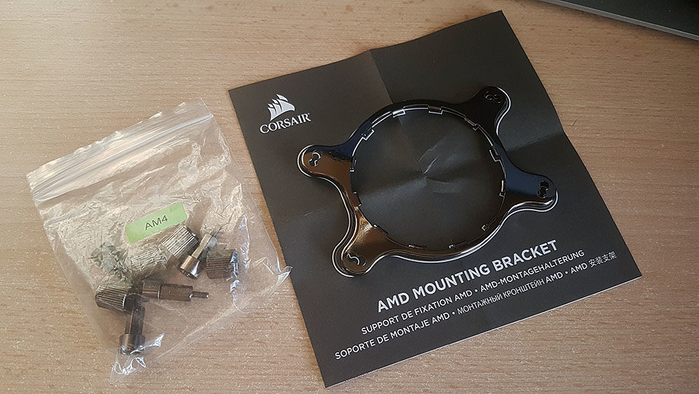

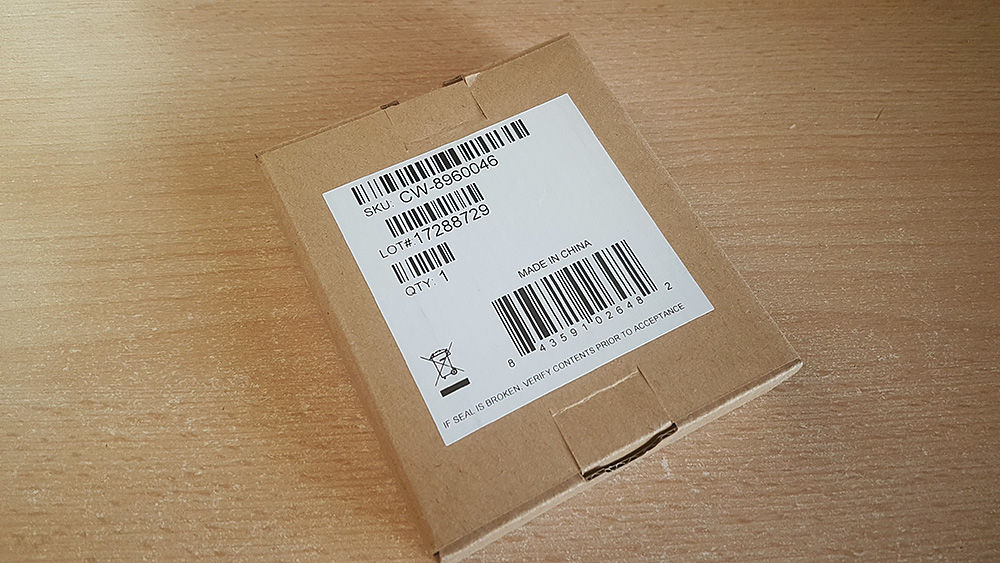

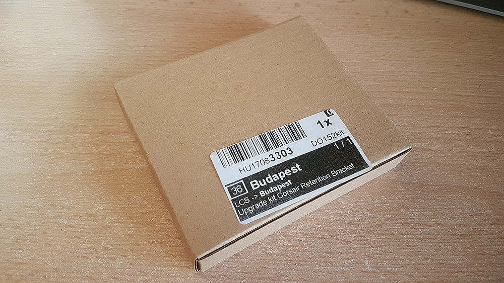

Tovabbra is 5 USD korul adjak a rogzito szetteket.
http://www.corsair.com/en-us/am4-amd-retention-bracket-kit-for-hydro-series-coolers
A csomagkuldes mar egy mas kerdes, alaposan megkell nezni a lokalizaciot. De az ebay es tarsai is elvannak ezzel latva, ha a magyarorszagi forgalmazo (Cedrus) illetve a bolt ahol vetted nem tud valaszolni, vagy szerezni en ott probalkoznek. Dragabb lesz mint 5 USD a szallitas miatt, de csak egyszer kell megvenni. Egy uj hutes dragabb...

A corsair oldalán fentvan.
Ezt úgylátom vagy onnan rendeled meg, vagy az amazonról. Vagy alaposan utánanézel, hátha valaki valami miatt hozott be az országba, de nemnagyon találtam. Érdeklődhetsz a magyarországi disztribútortól is esetleg, a Cédrusnál.http://www.corsair.com/en-us/am4-amd-retention-bracket-kit-for-hydro-series-coolers
https://www.amazon.com/Corsair-CW-8960046-Retention-Bracket-Coolers/dp/B06Y6J86V1

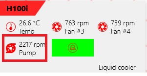

Szerk v2: Sorry a sok hszert. Megnéztem öcsémét és az enyém ha a pumpa 2000-n megy már kerreg és az övé felment 4000ig és semmi hangja nem volt... Már kértem is a cserét.

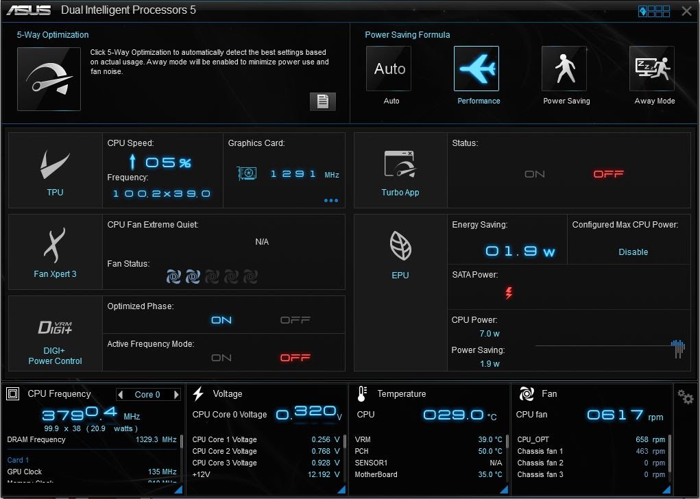

Adott a gépembe egy i7 4770k és mellé egy Corsair H100i kompakt vízhűtés.
Asus Z87 Deluxe Dual az alaplap. (Többi adat, ha kell leírom, de ott van a profilomon.)A kérdésem az lenne, hogy mi a maximumom, amit kitudok belőle hozni tuningal illetve, hogy ezt miként is tegyem?!

Asus Z170 Maximus VIII Ranger-öm van és van rajta egy olyan fan slot, aminek water pump a neve. Ahogy nézegettem annyival tud többet, mint egy sima fan, hogy a cpu hőmérsékletéhez lehet hangolni a pumpát. Corsair link pedig egy másik probléma, ami nyilván akkor érdekelne, ha tudnám a hűtést használni, nem ismeri fel a H100i gtx-et (egyébként a Corsair rm750i tápomat sem), Igazából a win azt írja, hogy leállította az eszközt hiba miatt (ez tuti a hűtő, mert csak rádugva látszik). Sajnos ettől függetlenül sem megy a pumpa, se alaplapra dugva, se molexre (Corsair Link majd csak ezután játszana, hiszen vicces lenne, ha egy win driver bármit is számítana és nem menne ennek hiányában a hűtés).
eszakas
Simon02 #8920 üzenetére
Hát nekem az első indításnál minden usb-s eszközt le kellett húznom, hogy felismerje a rendszer.
Gondolom az alaplapod egy kicsit fejlettebb ha ilyesmi slot van rajta bár nem értem ezzel mire gondolsz. De ha tápcsatlakozó akkor gondolom a lap biosában van valami ami engedélyezi vagy tiltja. Gondolom innen kapja a pumpa a tápot? Nekem sata tápcsatiról. Az usb az usb 2. mivel még az usb 3 nem állt rendelkezésre mikor felraktam.
Nézve a cikket nállad a pumpa fordulata is változtatható úgy látom. De én először fix maxra tenném. -
