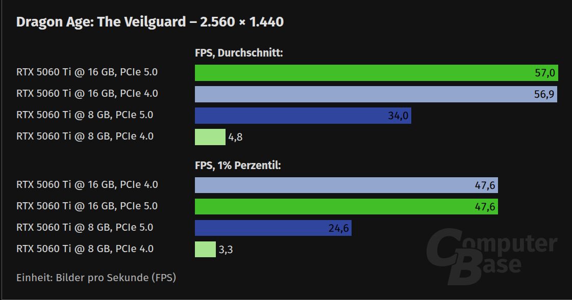

Nincs driver probléma, ugyanígy viselkedik például az F1 25 is
Betelik a 8GB, így a kétszer gyorsabb PCI-E buszon jóval hamarabb cserélhető az adat. A 16GB-osnál azért nincs gond, mert nem kell folyamatosan cserélgetni az adatokat, egybe belefér minden.
#16 Pikari: Ez oké, de a játék kódja 2x gyorsabb adatetetéssel 5x gyorsabb tud lenni. Sosem elméletileg történnek dolgok, hanem gyakorlatilag. Ezért kell a gyakorlatban mérni és ezért nem támaszkodhatunk elméleti számokra

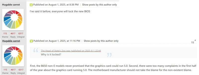

S_x96x_S
a bennfentesek szerint:
- Nem működött hibátlanul ez a funkció.
- És teljesen másképp kell tervezni a gen5-ös lapokat.
- És várható, hogy a többi alaplapgyártó is kikapcsolja."""
more user reports on gigabyte new bios that removed the support of gen5x16 from its b650 lineup.
msi insider Hugable carrot (可以抱的萝卜) on chiphell claimed more vendors would follow this trend. the gen5 cards are just too troublesome.
to be fair it seems gigabyte has never claimed the cpu x16 pcie slot on b650 was gen5, although gigabyte didnt add such description in the bios update log....
few things to note for gen4 vs gen5 of cpux16 on gen4 rated b650
-slot requirement is different, smt is needed for gen5x16 slot
-for gen4x16 slots, dip type is common while smt is not
-the changes between gen3 and gen4 are much smaller than the changes between gen4 and gen5
-it is very common to see >gen4 speed on the cpux16 slot and cpu gen4x4 m2 slots on b650
-gen5 cards on gen5 rated mobos like z690 z790 z890 x870e x870 b850 have been problematic
-intel new cards even dropped to gen4 despite using gen5 pcb and gen5 gold fingers
-currently amd hasnt locked gen5 support on b650, unlike what they did on b450 (gen3 gen4 both dip)
- recently some msi users reported msi has changed the default settings of cpux16, although the option of gen5 is still here, the new msi auto now is "gen4"
https://x.com/unikoshardware/status/1951588640360177810 -

S_x96x_S
Egyeseknek nagyon fog fájni a Gen5 -> Gen4 váltás.
"Dragon Age: The Veilguard" - 2560 x 1440:
- RTX 5060 Ti 16 GB on PCIe 5.0: 57.0 FPS
- RTX 5060 Ti 16 GB on PCIe 5.0: 56.9 FPS
- RTX 5060 Ti 8 GB on PCIe 5.0: 34.0 FPS
- RTX 5060 Ti 8 GB on PCIe 4.0: 4.8 FPShttps://www.computerbase.de/artikel/grafikkarten/nvidia-geforce-rtx-5060-ti-8-gb-test.92401/seite-3#abschnitt_dragon_age_the_veilguard
