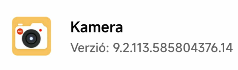

és tényleg, erre nem is gondoltam, a gcam-n belül keresgéltem hogy hol lehet a verzió
neked melyik van?

Érdekel a téma, de a konfig fájl szerkesztgetéséhez már nem értek, én a GCamator appot letöltöttem a PlayStore-ból, és amelyik Gcam verziót javasolta a detektált Mi 11 Ultrára, azt töltöttem le (a fenti appon keresztül). Ráadásul én még MIUI 14-en ragadtam.
Ha a Gcam appra rányomsz hosszan, és az "Alkalmazásadatok"-at kiválasztod, a jobb felső sarokban lévő kis "i" betűre kattintva milyen Apk nevet ad meg? -

A gcam gondolom sok helyről beszerezhető, viszont amit látok hogy a konfig fájlban, az így azonosítja magátAGC9.2 V10.0 (f8967d46) 2024-06-07 14:55

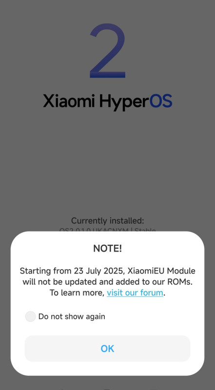

A revolut leállt, mert rootolt a telefon, és már nem felel meg eu normáknak. Van valami megoldás? frissíteni nem lehet a telót.

Lehetséges, hogy ez volt az utolsó (bár tippre szerintem még lesz egy CN kiadás).
Sokkal nagyobb gond, ez az új A13+ Play Integrity check, ami már ugrik a nyitott Bootloader-re és innentől kuka a Wallet, meg egy csomó minden más is.
Erre pedig nem megoldás a xiaomi.eu module sem. -

Black&White
Ha jól értem itt TWRP-be bootoltál, mert nyomtál egy gyári visszaállítást.Feleslegesen, mert előtte írtam is, hogy a ROM telepítése format data opcióval ugyanezt már megtette előtte.
Na mindegy, lényeg hogy fent van.
Ha innentől gondod adódna a fizetéssel a Frissítés menüpont automatán jelzi, ha van új module frissítés is. -

Igen, ezután kell feltenni a module-t.Esetleg a Play Services adatait kell még törölni, majd reboot.
ui: nem, az nem normális.az eu ROM nem zárhatta a BL-t.
ui2: install&format data opcióval nem kell gyári visszaállításban gondolkodni, mert az egy tiszta telepítésnek felel meg. -
