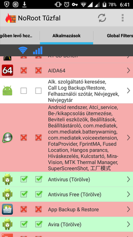

ennyierővel... ugyanis a xender szinte mindenhez kér engedélyt, egy ilyen app eléggé veszélyes lehet egy alap/normál userekre nézve. Nem lehet egy user sem elég óvatos a mai digitális világban... Sajnos ezekkel a malware appokal a gyártó nagyon tönkrevág egy jó képességűnek mondható telót...Normál usernek igen is ajánlott a nonroot firewall amiben a már említett appok kommunikációját tiltani kell, igazából a launcher3-at felesleges cserélni, csak akkor kell ha valakinek nem tetszik...
Én most kipucoltam a 0116-ot, eddig minden nyugodt és békés, eddig gyanús kommunikáció nincs, csak még keresem egy dologra a választ...

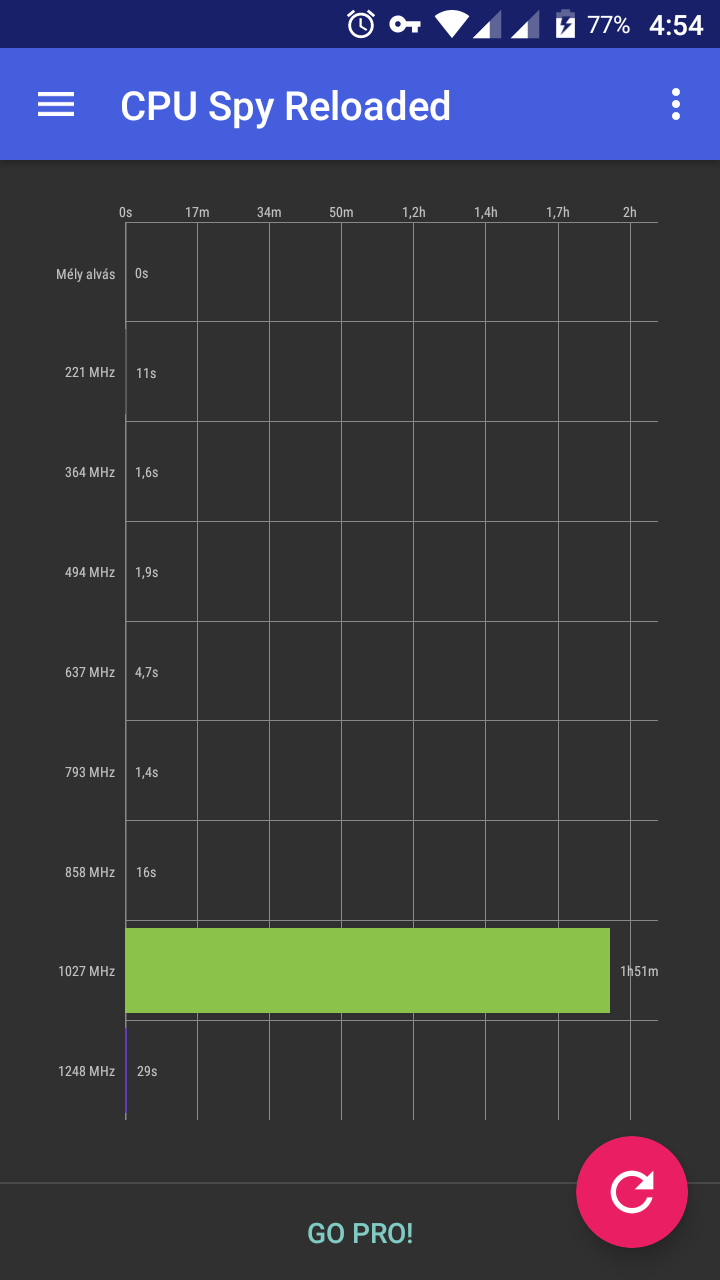

Miért futtatja a teló 1027MHz-en a procit kikapcsolt kijelzővel csak töltéskor,melegedés nincs?!?! -

kb 2órát volt töltőn, 1:51h-t futott 1027MHz-n a CpuSpy szerint, 2:15h volt a teljes ébrentartás, a Wakelock Detector semmit nem mutat, tehát nem rendszer rendszer szintű az ébrentartás...és csak a gyári rendszerrel csinálja, custommal nem, én a boot imagere gyanakszom, hogy valamit feltölt ramba bootoláskor ami csak akkor fut ha töltőn van és az is kis terhelésen hogy ne melegedjen a teló...otthon majd tesztelem megint, hátha loggol valamit a routernaplóba hogy merre kommunikál...a system,az android rendszer kommunikációja tiltva van a noroot firewallban, de lehet váltok rootos verzióra(Droidwall)...

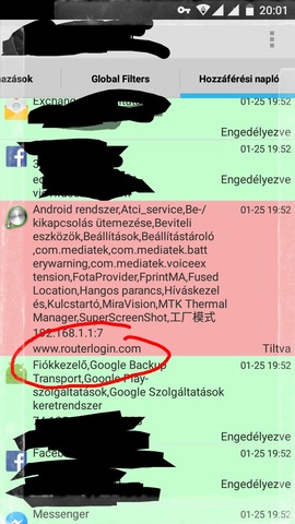

elvileg igen. ma olvastam a duzsi fórumán amit egy 5xnmax pro user osztott meg, 3 ip cím ami elvileg bányászik, cpuspy-t feltettem és érdekes módon töltés közben 1GHz dolgozik a cpu kikapcsolt kijelző mellett...ez is elég érdekes...feltettem a rootot nemrég, majd este csekkolom hogy mi zabálja a cpu-t, miért nincs mélyalvásban....

Hozzáteszem,én feltettem a 06.23-at,az se volt tiszta, most visszaraktam a 01.16-ot, roottal pucoltam offline módban, amit lehetett és ovyan azt kukáztam, amúgy az a kínai betűs app, attól nem kell félni elvileg, az a factory mode app, csak lusták voltak lefordítani, a launcher3at cseréltem, megszűnt a felesleges kommunikáció

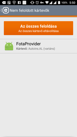

Gmscore.apk... Ez a play szolgáltatások...lecseréltem a gyárit egy opengapps-re Mondom felteszem a 0116-ot, neki állok kipucolni... Csináltam egy full flasht az sp flashtool-os és twrp-s változatból 1et. Recovery,preloader meg modem nélkül. Mükszik. Kapott egy rootot simek nélkül, kitöröltem az appokat meg másik launcher...már csak az android rendszer csoportba maradt valami kínai címre

majd beleírom a blogba a systemui-t meg a launcher3-at,android rendszer-t még pluszba,a vez.nélk. frissítés már tiszta a APDUS részéről, v5.5 alatti verziók voltak fertőzve a közlemény alapján, azt hiszem ez most v5.7nél jár...Ma délután megint ellenőriztem a router logját, elvétve akad benne DoS attack
ST scan, meg 1-2 DoS attack
DP scan... De mégse annyira masszív a DoS mint a gyári rendszerrel... Elég szétszórtak az ip címek helyeiMás: netgear router tulajoknak szól, újabb sezhetőséget azonosítottak a netgear routerek szoftverében [link]

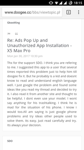

Mivel sokan tudják itt hogy a Doogee fertőzött rendszert publikálgat és nem hajlandó megtisztítani így sajnos ezt az felhasználónak kell megtennie. a Doogee Community oldalán is sok a panasz a fertőzésre, de eddig nincs jele annak hogy a gyártó bármiféle pozitív lépést fontolgat. Én is jeleztem az oldalon, meg mások is ezt a problémát,de a gártó semmilen rakciót nem mutat az esetekről... De a 4PDA X5 Max Pro topikjában is akadnak panaszok bőven, meg más külföldi fórumokon is. Így mindenkinek erősen ajánlott a gyári rendszer cseréje! -

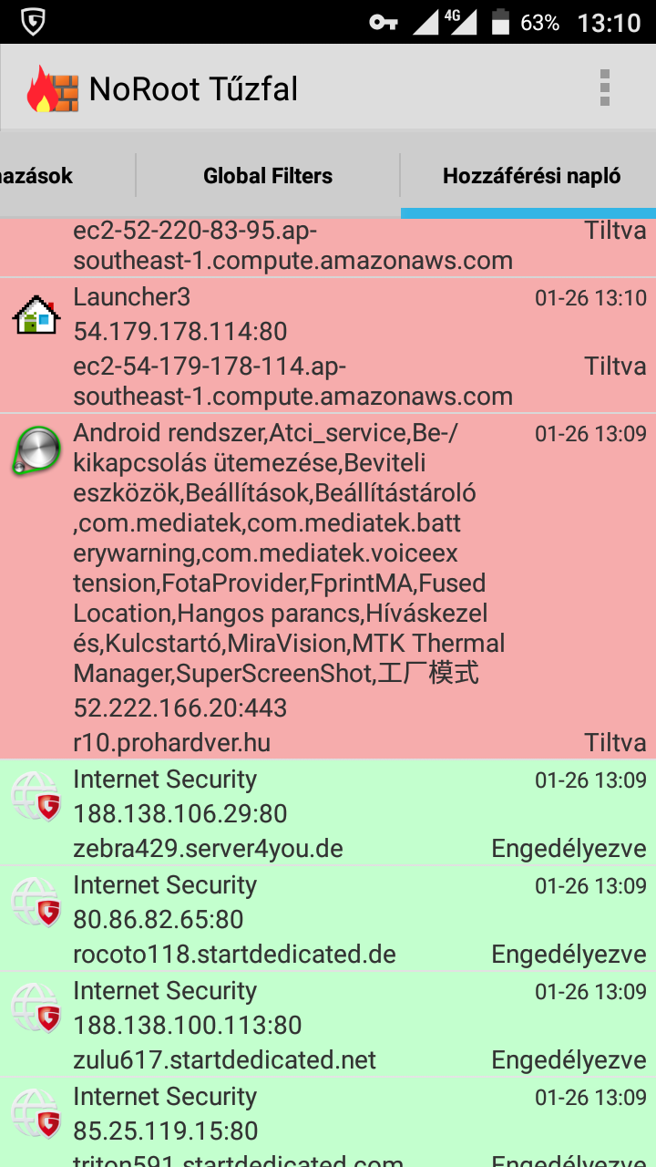

Jé,milyen érdekes... Lecseréltem a gyári kémkedős rendszert és megszűntek DoS attack: RTS Scan bejegyzések a router logjában

Előre is elnézést kérek a hosszú bejegyzésért, de fontos hogy megosszam mindenkivel... a legfrissebb 20170116-os rendszer van fent, és egyik pillanatról a másikra elment a telón az internet hozzáférés,egyik bönglésző sem megy, de egyes appok tudnak kapcsolódni a hálózathoz, hozzáteszem hogy tűzfal nélkül sem megy. Gondoltam hogy ellenőrzöm a routerem hátha BFA(Brute-Force Attack)-val meghekkelték a routerem valahogy.
Az érdekességet a router naplója rejtette amit itt beillesztek(részletet):

Csak szeretném tudatni veletek, hogy aki a gyártó fórumán is szeretné kifejezni véleményét a gyári malwarek és kémkedése terén, ezen az oldalon szívbaj nélkül megteheti angol nyelven
egy gyors reg után,szerintem ha nagy vízhangja lesz, a gyártónak muszáj lesz tennie valamit, hogy ne legyen belőle nemzetközi hír...bár már annyi külföldi fórumon téma hogy rövid időn belül cikk születik majd belőle, szerintem, mint anno a Xiaomi 2014es illetve a 2016os kémkedési esetből...az addig oké hogy kínában ezt megengedik,de az EU ezt szigorúan tiltja, tehát a gártó megszegi az EU-s törvényeke, amit köteles lenne betartani

A 7es port az echo protokol, a 443as port meg biztonságos protokol tls/ssl https kapcsolatnál...
A 80as port sima http,a 7275 az supl(google a-gps) általában
De itt fel sorolva az összes [link]Nemrég szétboncoltam a com.android.snap és a xender appot. A xenderben a classes.dex ami tartalmazza a fertőzést, a com.android.snap meg a kamera beautyface pluginje lenne, abban meg a androidmanifest.xml-ben vannak érdekes dolgok. Egy beépülö minek akarja olvasni a hívás naplót,minek akar hozzáférni az üzenetekhez!? Nos egy apk editorral belenéztem és vannak benne szép érdekességek...de sejtem hogy a xender classes.dex-ben is vannak érdekességek,poén, a google playes verzió tiszta
Xi remote? Lehet keres valamit
de mondjul 5555porton miket keresgél?A válaszom erre [link]
Ip1 normális
Ip2 normália,a baidu olyan glonass, gps szolgáltató
Ip3,ip5,ip6 reklám dobáló
Az ip4 passz, lehet oda akarja küldeni az összegyűjtött adatokat(általában 24-72óranként küldözgetnek) -

Noroot firewall, nekem ez bevált [link]

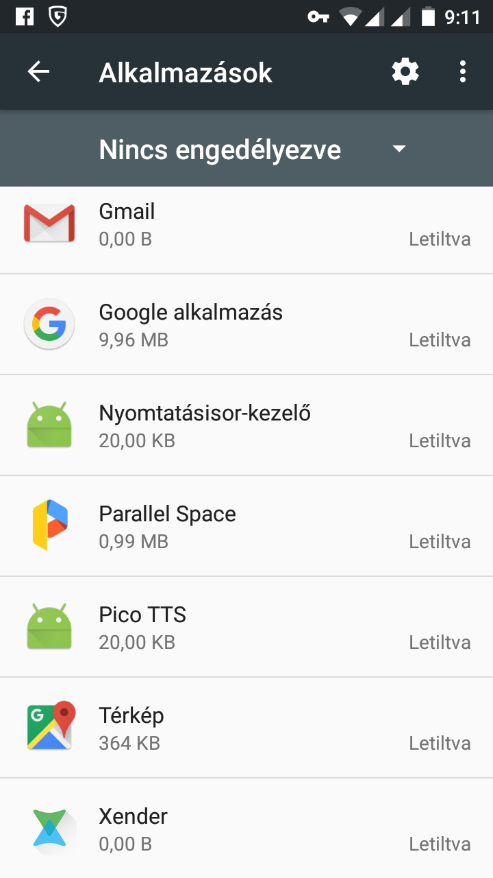

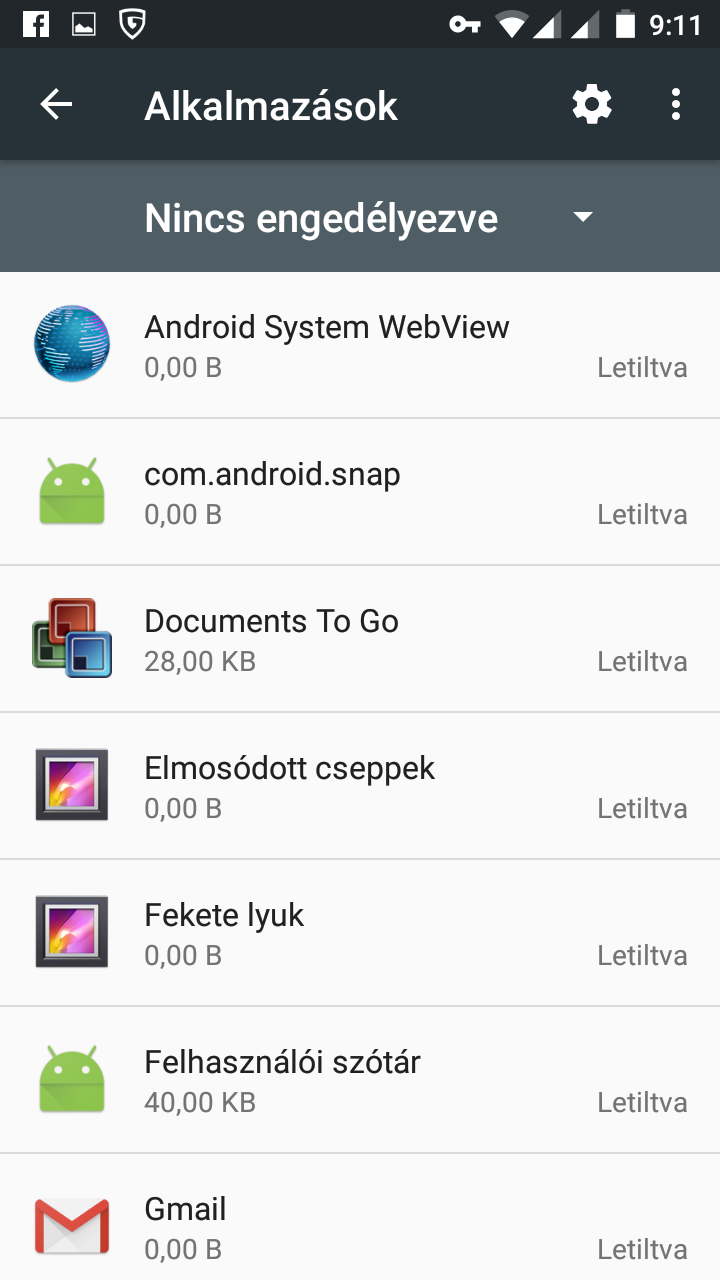

Eddig 4 ismert fertőzött app van ami eddig ismert!:
ezek tilthatóak
Xender AdDisplay.AppAd.E
com.android.snap Android.Adware.GingerMaster.DK
Ezek nem tilthatóak!
FotaProvider Autoins.AL variant
MediaService(com.android.Pet.mediaproxy) Android.Adware.Yekrand.GY( ez ma jelentkezett nem olyan rég!)Hát, ezek után nagyon meggondolja az ember hogy használ-e gyári rendszert vagy át tér custom romra...
