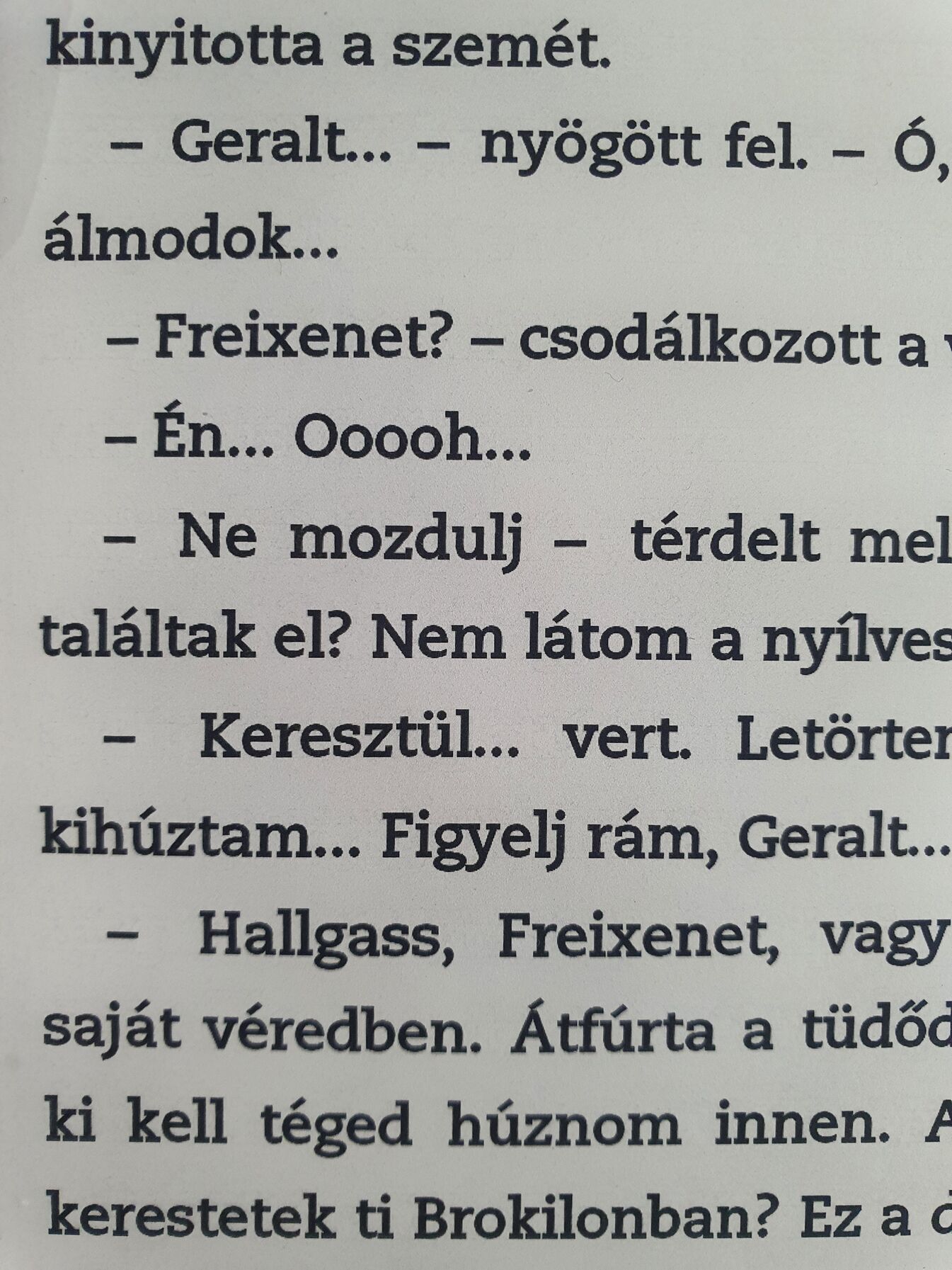

A gond ott van ha az olvasó nem kezeli, vagy nem jól kezeli az elválasztást.
Két lehetőség van, ha egyenlőek a szóközök akkor a sorvégek lesznek csúnyák.
Jók a sorvégek akkor meg a szóközökkel játszik.matti70
Nem a KOReader ellen akarok beszélni de azért nem erre alapozunk nem, hogy rosszul van megszerkesztve az epub könyv?

Hiába raksz be elválasztást, a párbeszéd nyitó gondolatjelek utáni szóközök akkor is változnak. Lehet, hogy csak egy kicsit, de mondjuk egymás után 5-6 sornyi párbeszéd különböző szélességű szóközzel nem néz ki szépen.
Ezért szoktam én fix szélességű szóközt berakni. Csak épp nem minden olvasóprogram kezeli ugyanúgy a különböző szóköz típusokat. -

Nem egyszerűbb ráengedni a Hyphenate This-t Calibre által?
Megcsinálja a szöveg elválasztást és rendbe rakja a sorokat. [link] -

Az tény, hogy minden parser más és más lehet. Anno készítettem erre egy teszt doksit:

Fenti kódot mentsd el rtf-ként, aztán nyisd meg vagy konvertáld ahogy szeretnéd a megfelelő formátumba.
Ha megnyitod és teszteled különböző betűméretekkel/margókkal, meg tudod állapítani, az adott olvasó melyik szóközt hogy kezeli. -
Most jövök csak rá, hogy a Kindle szoftverrel nekem is általános probléma volt a párbeszédeknél a gondolatjel utáni változó szóköz méret, de elfogadtam, hogy a sorkizárás miatt ez ilyen. A KOReader-t használva viszont nincs ilyen probléma. Megnéztem most pár frissen olvasott könyvet, a gondolatjel (en dash) után sima szóköz van bennük a párbeszédeknél.

A párbeszédnyitó gondolatjelek utáni sima szóközöket én En Space (U+2002) karakterekre szoktam cserélni. Azok fix méretűek még sorkizárt rendezés esetén is. Így sokkal egységesebb képet ad a szöveg párbeszéd esetén.
Illetve használj valamilyen sorvégi elválasztást és akkor nem lesznek ilyen nagy szóközeid.
szerk.: Én meg az alábbi tipográfiai alapművet ajánlanám (pdf): [link] -
makimakom
#24051
Én egyetlen "kötőjelet" sem látok, szerintem teljesen jó a megjelenítés.
Nem látni a teljes sor szélességét, de szerintem ez amiatt van, hogy nem balra zárt a sorok megjelenése, hanem sorkizárt.
Ilyenkor csak a Space-ek "szélesítésével" lehet manipulálni a sorok azonos szélessége érdekében.

Ott semmit nem kell ráengedni, mégis szép a szövegkép, legalább is eddig nem futottam bele hasonló problémákba.
Nekem kényelmesebb így olvasni, soha nem váltanék vissza kisebbre.
