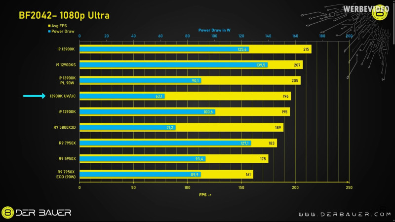

1 éves videó, még a 13900K-ról, de minden benne van:
Testing and Tuning the new 13900K for EfficiencyEgyszer munkagépnek.
Gyári beállítással, TDP limittel szabályozva (erre egy KS példány talán túlzás, de amúgy jobb lenne)
Látható, hogy az i9, 200 Watton, 13.800 pontot hoz CB-R20 alatt.
Egy AMD 7800X3D kb 6500-7000 pontot tud. Vagyis 200 Watton is több mint kétszer gyorsabb ... khmm ... a 13900K
Ilyen power/perf görbét simán hoz bárki itt a PH topicban is, nem extrém esetről van szó.
A témaindító írásban ugye 14900KS-ről van szó. Azzal átlag 5% pluszt várhatunk hatékonyságban, de lehet többet ... attól függ, mennyire jól sikerült 13900K-hoz viszonyítjuk.

Itt már inkább ki kell használni a K-s jellegét. (ez az amit a GamersNeuxus totál lesz@rt, plusz valami hiba is lehetett náluk annyira extrém rossz eredményeket hoztak Intel oldalra)
Lehet ezt okosan is csinálni. Egy kis UV és az E-core-ok órajele lentebb lett véve egészen alacsonyra (lévén nincs szerepük a játékprogram futásakor, csak háttér feladatokra van)
Habár a 7800X3D nincs benne, de az Intel processzorok optimizálhatósága jól érzékeltethető a teszten.
Gyári állapotban 125 Wattot evett.
Optimalizálva 63 Wattra esett a fogyasztása, cserébe 9%-ot veszített fps-ből.

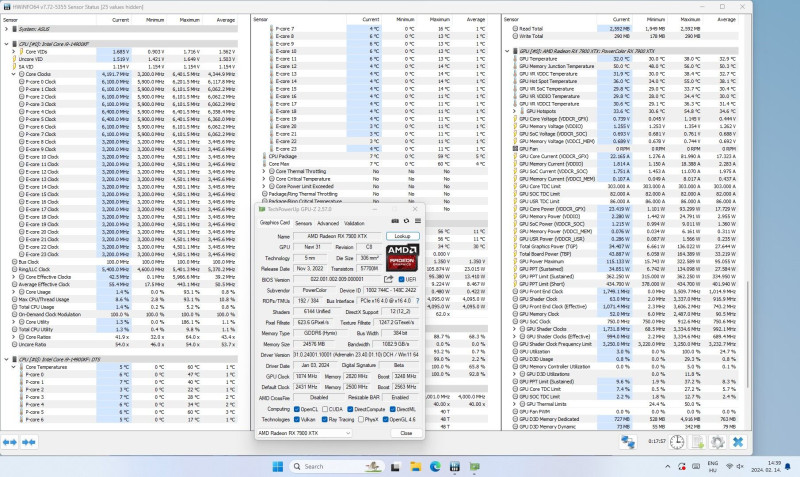

Egy kis érdekesség a témában: Cyberpunk 2077: Phantom Liberty 14900K 6.3Ghz, 8800 RAM, épített vízhűtés
Valami hasonlóra lehet számítani, illetve egy kicsit jobbra.
Ez a tuningcucc, többnyire 120Watt-130Watt között ingadozott a videó alatt. Volt 100Watt és 160Watt is egy-egy pillanatra.
Ez egy hozzáértő, igényes felhasználó gépe.
Érdemes megnézni a gépének a bemutatóját is.
