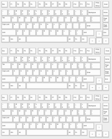

Ennek nem a költség az oka, hanem egy hülye designdöntés eredménye, amit a különálló/exploded kurzorok okoznak:
Ha ott lenne az a billentyű, akkor a legfelső eset állna elő, ami nyilvánvalóan nem jó. A szerintem jó megoldást a második ábrán látod, azonban a designer szemét szúrta, hogy a zónák közötti elválasztó keret nem mindenhol lenne egyforma, ezért a funkcionalitást feláldozta a kinézetért, és a harmadik ábrán látható döntést hozta.
Sajnos az egyik hülye gyártó elkezdte ezt a blocker megoldást alkalmazni, azóta pedig mindegyik egymást másolja.
