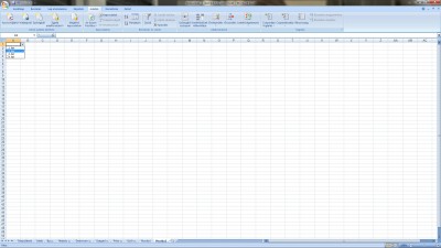

1. Egy egyszerű kis makróra lenne szükségem
Azt szeretném, ha egy betűkombinációra kijelölje a kívánt cellákat. Állok egy cellában pl. G10 és a makrót elindítva a G10-es cellától jobbra található 3 cellával együtt jelölje ki, azaz G10:J10 -ig. A lényeg, hogy mindig az aktuális cellában, ahol állok, attól számítva +3 celláig jelölje ki, mert ezeket kell átmásolnom az Outlook tárgymezejébe.Segítségeteket köszönöm.
2. Van egy bonyolultabb kérdésem.
Excelben rögzítés. (Régebbi téma Lásd! Indirekt függvény használata). Megoldható-e a következő.
Állok egy cellában, és ha leütöm pl. "K"-t, akkor a legördülő listában már csak a "K" kezdőbetűvel rendelkező utcanevekből lehessen választani?(Jelenleg úgy működik, hogy az irányítószám megadása után, az indirekt függvény segítségével csak az adott kerületben található utcanevekből lehet választani).

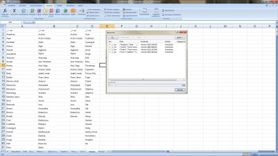

Nem értek a makróhoz, ezért kellene még egy kis segítség.
Szóval, van egy Excelem, amely tartalmazza az osszevon nevű makrót. Ez benne van abban a mappában, ahol rajta kívül több is van, és ezekből fogja "átmásolni" a munkalapokat, ha megnyitom az összevon Excelt, és elindítom a makrót. Igaz?
Ha jól sejtem, akkor a "D:\valami\" helyére kell beírnom az új elérési útvonalat, ha egy másik mappából is szeretném kinyerni az adatokat (és persze, oda is bemásolni ezt az alapfájlt, és onnan indítva.).
A példa kedvéért a D meghajtón hoztam létre mindent. Elindítottam a makrót, de nem működött.
Csatoltam képeket, gondolom valamit elszúrtam

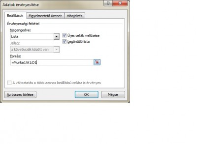

Mi a megoldása a következőnek
Van egy Excelem (Posta oldaláról).
Azt szeretném, ha a felhasználó beír egy irányítószámot, akkor csak a kerülethez tartozó utcanevek szerepeljen a mellette lévő legördülő listában, a többi pesti utcanév ne szerepeljen.
Azért szeretném, hogy ne kelljen fél óráig görgetni a listát
