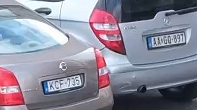

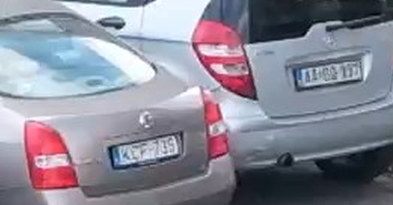

Ezek a képek mind egy 170-190%-ra nagyított képből lettek kivágva, vagyis alapból kivehetetlenek ha csak simán nézem ezt a videót egy monitoron. Nekem 27"-s monitorom van, nem látszanak ezek ilyen látványosan azért. Szóval ez amolyan pixelvadászat volt

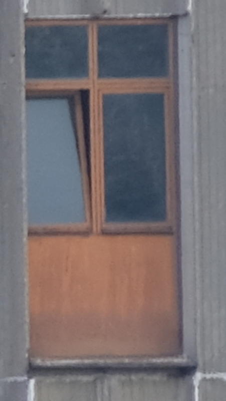

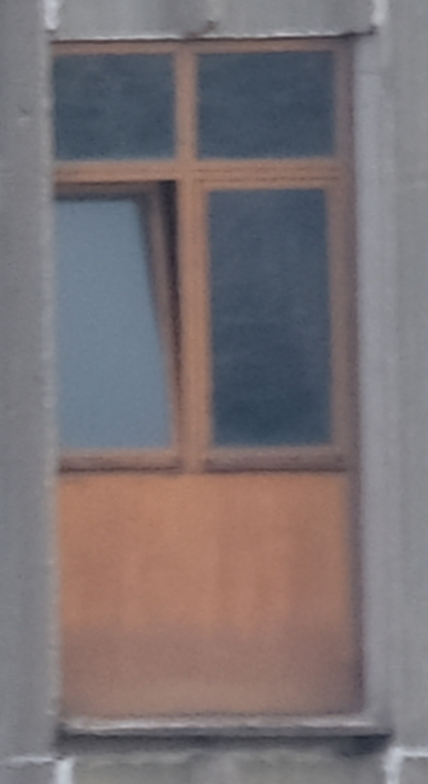

A tapasztalatom, hogy jobb képet ad mint a 16-80, mert ez utóbbi csak igazából a fókuszált terület környékén jó, és ahogy megyünk a kép széle felé, úgy lesz egyre rosszabb a minőség. Persze ez így alapból nem látszik egy 27-s monitoron sem, de ha belenagyítok akkor látható.Ezeket az Irfanview-ban nézem 210%-s méretben.
Tamron 70 mm
Fuji 70 mm
Vagyis vagy érdekes lehet ez valakinek vagy nem, mert senki sem fog szerintem egy nyaralás képet így vizsgálgatni alapból.
Ami a hátránya, hogy "csak" 17-70-t tud, szemben a Fuji 16-80-l és nagyobb is.
Előnye a jobb kép. Viszont azért 350 ezret ez nekem nem ér meg, én csak hobbifotós vagyok inkább. Csak a tudat zavaró, hogy van jobb képű obi a piacon
Ahogy látom most felkerült 3 ilyen Tamron is a Hardverapróra 240 körül. Nos ennyiért lehet külföldről is venni újonnan, vagyis ez még mindig nem jó ár. 200 alatt gondolkoznék csak el ezen, de akkor persze a 16-80-t eladnám, mert nem kell ennyi objektív nekem.Szerintem te is próbáld ki az Alzától, aztán utána tudsz dönteni. Veszítenivalód nincs mert 30 nap a visszaküldési határidő. Annyi hogy ne tedd tönkre, mert akkor nem jár vissza a pénz
Csináltam tesztet 17mm-n is, de ott bevontam a körbe a 10-24-t is. Hát mindkettőt leveri eléggé, ezért nem értem hogy a 16-80 "miért lett ennyire elcseszve", hisz mindkettő F4-s. Kicsit csalódás így már a 16-80, hogy láttam ezeket. De más nincs ebben a zoomtartományban a piacon, a 16-55 kevés, mert 70-300-m van még, a 18-135 meg szerintem túl nagy zoomtartomány, és ott is lennének képalkotási hibák, de nem próbáltam sosem, csak tippelek.

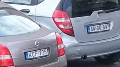

Többször próbáltam és hidd el sosem volt jó a Tamron. Egy parkolót fotóztam, tele autókkal, a kép minden részén voltak autók - vagyis ha máshová fókuszált akkor ott jónak kellett volna lennie - de a rendszámoknál folyamatosan érezhető ez a homályosság, míg a Fuji jó mindenhol.
Természetesen tudtam úgy emelni a nagyításon, hogy már látszik minden rendszám rendesen, de ha a Fujit is emelem akkor az megint még jobb lesz. Viszont így akkor csökken a lefotózott terület is, de nekem mondjuk az eredeti célterület kellene adott esetben, akkor nem lesz éles képem a Tamronnal.
Szóval a lényeg az hogy legalább olyan éles képet akartam látni, mint a sokkal olcsóbb, elvileg csak belépőszintű Fujin, de mégsem tudta ezt. -

Természetesen ha jobban közelítek akkor pl a rendszámok is látszanak az első példában. Itt a lényeg az volt, hogy azonos látószögnél milyen a rajzolat, az élesség. És ezen vérzett el nálam ez az objektív.

230mm-s teljes Fuji és így lett a Tamron is beállítva, sőt a Tamron 232 lett, mert nem tudtam teljesen pontosan, tehát a Tamron képnek jobbnak kellett volna lenni, de legalábbis nem rosszabbnak.
A cél a távoli toronyház és ilyen gyújtótávnál már nem lehetne ez gond, de mégis a Tamron kép részleteiben homályosabb. Persze ha csak így ránézek a gépen lekicsinyítve a monitoron, akkor nem látszik semmi extra, szép színes élénk minden, de ha belenagyítok...Teljes kép Tamron
[link]Teljes kép Fuji
[link]Részlet
Tamron
Fuji -
