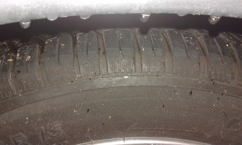

A profil mélységgel nincs baj, hanem a szögletes minták élei vannak elkopva, legömbölyödve. Gyorsításnál száraz sík úton, néha elpörög a kerék, eddig nem csinált ilyet.

2015 októberében raktam fel a CC gumikat az "igen sportos" Volvo V40 1.6 benzin (99-es kombi). Ezen időtartam alatt mentem közel 20000km-t, tehát nem használtam agyon. Mostanában vettem észre, hogy elindulásoknál elpörög néha a kerék. Tegnap ránéztem a mintára, igen kopottnak tűnnek. Majd lövök róla képeket.
Mondjuk már korábban is gyorsabban kopott nálam, mint Qru fórumtársnál.

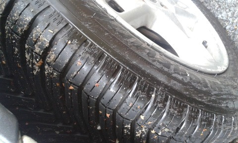

Azt teszem, most már 2,4-re fújtam a gumit 2,2 helyett. Stabilabbnak érzem kanyarban. Mondjuk ez lehet a jobb minta miatt is.
Ez a hátsó, ami most első lett, még rajta vannak a szőrök.
Itt már látszik a kopás rendesen. A bal első, ami most bal hátulra került.Szerk:

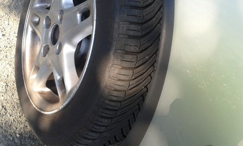

Ma voltam gumisnál, felcseréltettem tengelyenként a gumikat, hát a hátsókhoz képest eléggé kopott a széle az elsőknek. CC-ről van szó.
Nem tetszik ez a kopás.
bő egy év közel 10000km.Kipróbálnám a CC-t nem XL-es peremvédős kivitelben.
