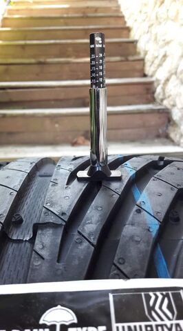

Kis gumi review:
Tavasszal kerestem nyárigumit 245/35 R20 méretben, keret 60-70k/db volt.
Előzőleg hankook k127-et használtam, tökre elégedett is voltam vele, talán az elhasználódása volt picit gyors, 3 szezont futott, kb. 35.000km.
Hankook k127, uniroyal rs5, nokian poweproof, vredestein ultrac vorti, falken fk510/k520 - nagyjából ez volt a felhozatal.
A falkent ajánlgatták sokan, azt a beszerzése miatt vetettem el.
Végül a sokak által, mára lesajnált uniroyal lett a befutó.Eddig, bő 7.000km után, úgy fest jó választás volt.
Hangja nincs, mindenféle körülmény között használtam már (eső, sok eső, szárazság, pálya, város, szerpentin...)
Nekem eddig jobbnak tűnik az előző, hankook k127-nél is.
Egy dolog van, hogy a határait nem érzem, a hankooknál volt egy elég éles vonal, ahonnan ne tovább, ezzel eddig sikerült sokkal jobban kitolni a határokat, viszont nincs visszajelzés, hogy mikor enged el. -

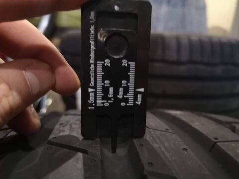

Szia, sokan szidják, hogy nem jó.
Nekem a téli-nyári is az, 225/45 18, a nyárival teljesen elégedett voltam szárazon és vizen is.
3 szezont volt fent (kb. 45.000km), ezalatt 4mm-re kopott a közepén, a szélein lentebb (nem, nem futómű probléma, a szélein eleve kevesebb a minta).
Még egy szezont elment volna szerintem, összességében, főleg az árához képest nem rossz.Illetve ha már laufenn, a téli most volt fent negyedszer (kb. 33.000km), még ez is felmehetne egy szezont, viszont vizes aszfalton már nem a leg erősebb. Az első két szezonban tök jó volt, utána drasztikusan romlott a vizes tapadás.
